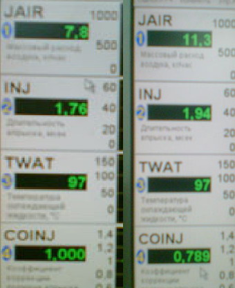

Дата 17.02.2007 - 21:37
С этой машиной расстался, клиент пояснил, что пробег не родной, а накручен для растаможки,(это ещё лет 8 назад) потом машина стояла почти год, на его просьбу снять бак и помыть шеф ответил отказом, бак я несколько раз помыл "пылесосом".
Просто собрал систему с фильтром на входе , и гонял бензин ,забирая его заборником по подобию наконечника обычного пылесоса, с наиболее грязных мест. А промывать лавром не рискнул, для меня игра не стоит свечь! После циркуляции много ржавчины накопилось в фильтре. Рекомендации дал такие, поставить небольшой пластиковый бак для запуска и прогрева, а так - поставить ГБО и не тратить деньги на замену или чистку бака (новый бак в existe стоит порядка 1450 $). После этого помыл Лавром десятку , и раскоксовал. Мне понравилось эффект заметный, правда замеры сначала сбили с толку (смотрел по шкале не в барах) когда присмотрелся внимательнее оказалось всё нормально. После промывки и раскоксовки расход воздуха и время впрыска изменилась, причём заметно например время впрыска на ХХ с 1, 8мсек до 1,6 мсек. при тех же оборотах и температуре ОЖ.

Не перестаю удивляться..., "лапше на уши" stena.gif ..., Вы хоть здесь то (на форуме) расслабьтесь.., скорее всего здесь нет Ваших клиентов.
На какой комплектации ЭСУД, такие параметры вр.впрыска являются типовыми?? tema.gif
Дата 18.02.2007 - 20:13
Насчёт клиентов , никогда не вешаю лапши на уши , не надо о других сразу думать плохо. И всегда готов отвечать за свои слова, от клиента мне скрывать нечего. Я этим делом (промывкой) ещё не занимался, а поскольку у меня ни опыта, ни статистики нет, попробовал посмотреть,- что же она дала, посмотрел параметры по мт-4 до промывки и после, посмотрел по Инфракару. А клиент меня интересовал как подопытный автомобиль. Вот картинка снятая с экрана монитора, правда первая колонка после промывки , а вторая до. Пришлось скорректировать СО. А контроллер Январь5.1 без катализатора и ЛЗ. Влезу в тонкости сделаю выводы, и не нужно агрессивности и подколов, или я задел чем за живое? Как электронщик я специалист опытный, а как диагност ещё только осваиваю тонкости, и стараюсь учиться на опыте коллег.
