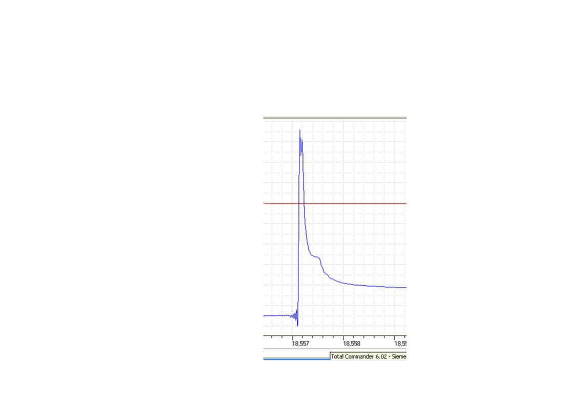

Покопался осцилом в зажигалке, пришел к норм. графикам. Вот что снял с форсунок. 1 сигнал 3, 4; 2 - 1, 2.
Что в этом можно усмотреть.

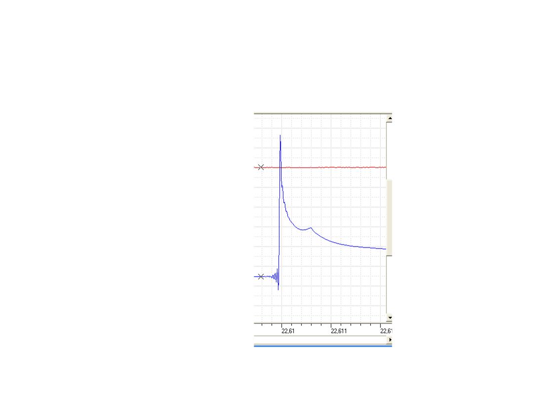

Второй.

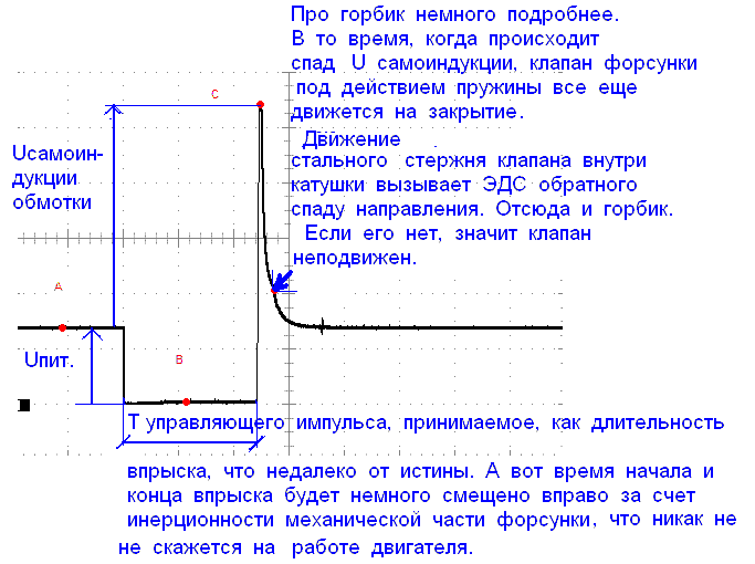

Растолкуте оцилку по буквам
Излагаю ИМХО, за которое прошу "пинать" по очереди.
