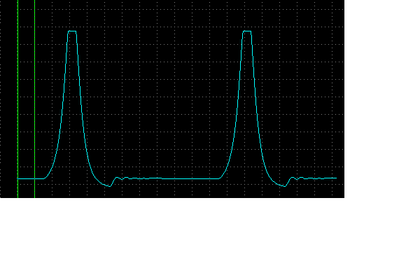

Дата 20.06.2006 - 00:15
![]() г. Курчатов Курская обл. Профиль Группа: Старики Сообщений: 1561 Пользователь №: 362 На форуме с: 10.04.2005 Имеет предупреждений: (0%) ![]() |
Возможно, что какой то клапан в 4-м цилиндре прогорел. Вот и думаю, какой? Получается, что когда впускной 1-го цилиндра открыт, то вакуума во впускном рессивере нет. Датчик давление совсем недавно, вычислить теоретически какой клапан - вот тут что то и притормаживаю. |
