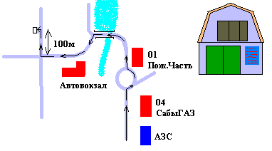

Если из Казани: Казань - Шигалеево - Ленино-Кокушкино - Тюлячи - Богатые Сабы("мелочи" пропустил). 12-13 -го пойдет. to Hash: как Карб скопирует - удалите пост, плз. (чтоб не по теме флудить Присоединённое изображение ![]() |
| ra700 |
Дата 8.07.2006 - 11:12
![]() ![]() Победитель викторины Казань Профиль Группа: Старт Сообщений: 927 Пользователь №: 103 На форуме с: 8.09.2004 Имеет предупреждений: (0%) ![]() |
После Шигалеево есть развилка: направо-в Пестрецы, налево - в нашу сторону. А далее- не съезжая с главной (асфальтовой) дороги. А там уж и я |
