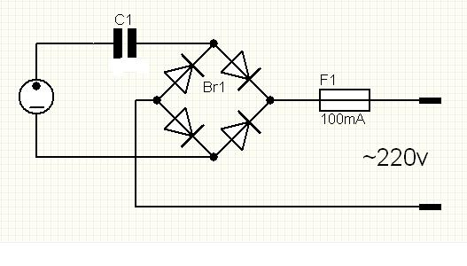

А можно прикрутить обычный радиотехнический неполярный (металлобумажный, керамический) ёмкостью 0,25-0,35мкФ на напряжение 400В и более - среди них брака обычно не встречается |

УЗСК по прибору 52-58 град.) Конденсатор 0.18-0.25 мкф -этот параметр мож- но проверить только прибором для измерения емкостей,если грубо то с помощью неоновой лампочки ,заряжая кондер после подключаем лампочку , олжна кратковременно загораться или соблюдая меры предосторожности... Присоединённое изображение (нажмите для увеличения) ![]() |

или сгорел резик ,а также крышку трамблера, обратить внимание на цент-ральный уголек.При правильной устоновки УЗСК момента зажигания и исправных деталей машина должна завестись.Коррекцию УОЗ можно произвести позже. |
