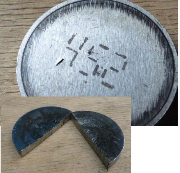

Полюбуйтесь: - сам ставил новую шайбу на ВАЗ-14 (такси), не прошла 20т.км. Неделю назад появился сильный клапанный стук. Компрессия везде по 12кг. Вскрыл - везде зазоры в норме, а тут...
Я по этой шайбе потюкал зубилом - мягкая (следы видны), попробовал распилить - обыкновенное Fe, даже ножовка не затупилась.

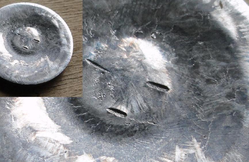

АВС
Дата 2.08.2011 - 18:55
г. Курчатов Курская обл.
Сообщений: 1561
Пользователь №: 362
На форуме с: 10.04.2005
Ещё вот она

Цитата (АВС @ 17.11.2009 - 11:32)
Что то в последнее время встречаются шайбы с несоответствием маркировки толщине. Бывает даже на 0.1мм не совпадают. (имею в виду новые, что покупаю). Раскладываю по надписям, когда ставлю - опа! - намного ошибся, меряю микрометром - а размерчик далеко не тот. Раньше такого было меньше.
Вот и я вынужден согласиться с АВС в последние время качество запчастей на ВАЗ резко ухудшилось последние 2 года все вновь куплиные шайбы меряем прямо в магазине и меняем на те которые соответствуют маркировкам (примерно 50% несовпадает), сырыые шайбы тоже встречались но это в магазине непроверить ((.
