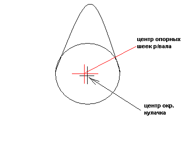

Может кому пригодится такой опыт. После ремонта двигателя классики: замена клапанов, втулок, коромысел, распредвала, возник непреодолимый стук клапанов. Когда машина попала ко мне, клапана при стандартной проверке оказались пнретянуты, 0,1-0,12 Но стук явно клапана. Тщательная проверка выявила несоосность опорных шеек и кулачков по всей длинне вала. Зазор 0,1 в рекомендованых положениях вала, при прокручивании вала увеличивался до 0,22. Для эксперимента установил зазор 0,15 именно в этих местах. Стуки исчезли, прокатился, зажима клапанов не почувствовал. Компрессия во всех цилиндрах одинаковая около 10. Клиент заменять распредвал отказался, остался доволен сделаным. что было дальше не знаю. И то-же самое на Форде 80хх годов. Вал был куплен на заказ. После доказательств, прокручивание вала в призмах с индикатором, продавец согласился его обменять. Другой вал был полностью соосным. Вот и получается, что в погоне за точностью зазора не всегда этого можно добиться.

ППЯ написал не про гнутый р/вал а про несоосность опорных шеек и кулачков, такое бывает при неправильном изготовлении распредвала. У меня тоже был такой случай. Теоретически зазор должен быть везде одинаков (пока меряешь между цилиндрической частью кулачка и шайбой), а если центры смещены, то зазор будет разный. Прилагаю рисунок.

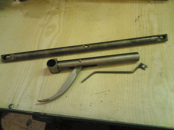

Немного отвлекитесь tongue.gif Привожу фото своего присбособления для регулировки клапанов. Чертёж, к сожалению, не сохранился.

Сансеич
Дата 10.12.2006 - 21:34
г. Балашиха.
Сообщений: 558
Пользователь №: 2256
На форуме с: 24.09.2006
(20%) X----
КММ! И что ж здесь, пардон, "своего" - то?
КММ
Дата 10.12.2006 - 21:52
Покинул нас навсегда ...
Россия г. Волжский
Сообщений: 515
Пользователь №: 1370
На форуме с: 22.04.2006
Уважаемый САНСЕИЧ !Да, это моё, а эсли есть доказательства, то приведите их.
Сансеич
Дата 10.12.2006 - 22:05
г. Балашиха.
Сообщений: 558
(20%) X----
Если речь идет о собственности, то ни сколько не сомневаюсь, а доказательства неоригинальности лежат на любом прилавке автомагазина или авторынка. Если в Вашем устройстве есть какое- то преимущество перед серийными изделиями - поясните -какие, с удовольствием выслушаю!
Пожалуйста, без обид...
С ув!
КММ
Дата 10.12.2006 - 23:15
Россия г. Волжский
Сообщений: 515
САНСЕИЧ! Доказательства приведу позже. В серийном производстве всё сделано с точки экономики (это не всегда оправдано ) Не какие приспособления не покупаю
на авторынках Все это,извините ,( халтура ) Все свои приспосоления стараюсь изготавливать сам или с помощью своих друзей . Буду откровенен,иногда кое-что копирую (подсмотренное или увиденное )НО ВСЕГДА ВИЖУ НЕДОСТАТКИ ИЛИ ПРИИМУШЕСТВА . И стараюсь сделать из этого урок.
Сансеич
Дата 10.12.2006 - 23:42
г. Балашиха.
Сообщений: 558
(20%) X----
А вот с этими доводами уже невозможно не согласиться. И доказательства не нужны.

КММ
Дата 11.12.2006 - 00:03
Россия г. Волжский
Сообщений: 515
СЕНСЕИЧ! Спасибо за понимание.А то я уже откровенно растроился и начал подымать свое архив. (посмотрел его а там много такого которое уже нигогда не вернеж "ФОТО" )
Именно это я и хотел сказать. Благодарю АВС за пояснительный чертеж.
