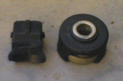

До сегодняшнего дня встречал только муляжи датчика кислорода (2 раза). Но имитацию датчика детонации встретил впервые. Муляж был куплен клиентом в магазине на замену родного. Выполнен очень качественно, положив рядом с настоящим разницы не нашел. Разница обнаружилась после того как разбил принесенный молотком, тогда и выяснилось что это муляж. В середине аккуратная цельная болванка, выводы из разъема сидят в теле пластика, и ни к чему не подключены (ну не к болванке же smile.gif )

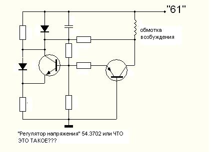

Сам не встречал, но несколько лет назад в какой-то телепередаче показывали, как вскрытие крышечки таблетки 8-го РР обнажает схемку из одного маломощного транзистора, типа кт3102 в корпусе ТО92 (пластик), и ещё одной-двух деталек типа хилых диодов или резюков blink.gif

Это конечно не 3102 , это ещё похуже КТ814А. Мало того , что транз не той проводимости и по параметрам не соответствует так он еще и припаян через задницу - база с эмиттером перепутаны местами т.е. при первой подаче питания происходит пробой и через него гонит неуправляемое напряжение-ПЕРЕЗАРЯДКА. Плюс ко всему ни чем не фиксирован.(Сделано в России). gruzin.gif

Не, тут и транзюк помощнее, и платка с SMD-детальками видны - какая-никакая, а технология wink.gif А там 2-3 детальки навесом на выводах висели. Да и корпус там был не пластиковый, а настоящий, металлический blink.gif

...грубая,топорная,БЕСТОЛКОВАЯ-кустарщина не несущая в себе никакого смысла. Я по печатке срисовал схему.Без комментариев....
