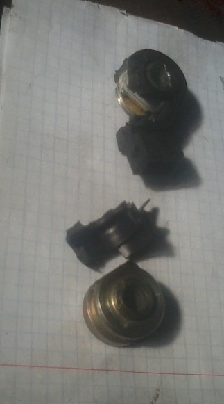

Внутри просто обойма от подшипника
Вчера ВАЗ-2110i,2001г.
Ошибки :Обрыв датчика детонации и низкий уровень шума двигателя.
В местном автомаге сразу не понравился,купили поставили,эффект 0.
Сегодня клиент в городе новые и с разбора один такие же ,как на фото ,эффект -0.
Снял с зятевской 2110-сятки ,коричневого цвета и проблемы нет,ошибок также.
Кабель и разъём естевственно идеал.
Вот и объясни клиенту,что все его полведра датчиков детонации подделка,а деньги за них он отдал реальные.

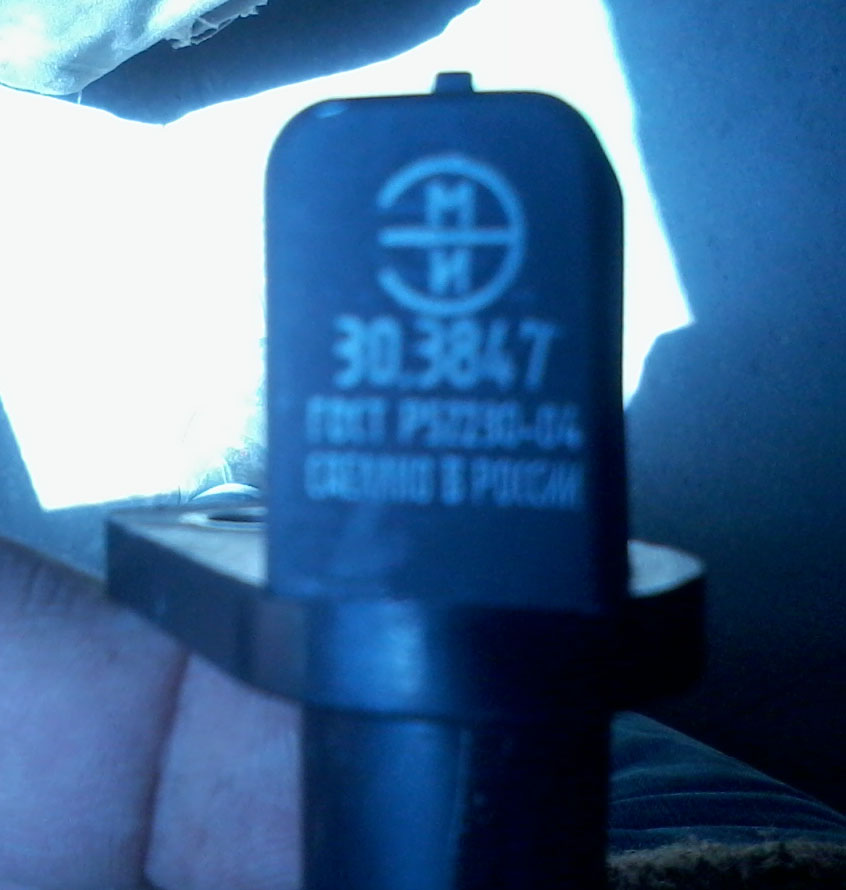

ДПКВ на ВАЗ поставил.
На холостых работает нормально, на выше 2000 об\мин движек начинает качать обороты (как отсечка). Все параметры стоят при этом ровно, кроме оборотов.
Клеймо напоминает перевернутуе букву Э
Не такой? Сегодня я с ним хлебнул.
Родной ДПКВ на четырке М74 периодически умирал, повезло что в очередной раз умер у меня на руках. smile.gif Принесли новый из магазина (с Покрышкино). Двигатель выпрыгивает из подушек, ошибки по ДПКВ, катушке 1-4 цил., дроссельной заслонке.

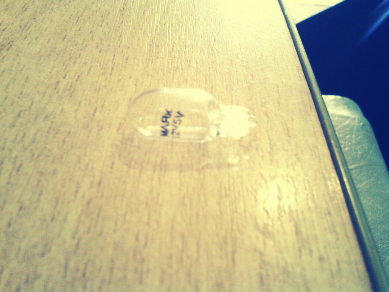

Отстойней ламп, чем "маяк", не встречал. Но уже и их подделывают. Куды катиццо этот мир?
прапорщик
Дата 15.06.2014 - 17:08
Сообщений: 686
Пользователь №: 15977
На форуме с: 7.01.2010
У нас продают лампы без клейма так те хуже, а так маяк от1.2 до 21Вт очень ничего даже из тех что продают у нас .эта лампа с шестерочного повторителя снятого с Спринтера.
