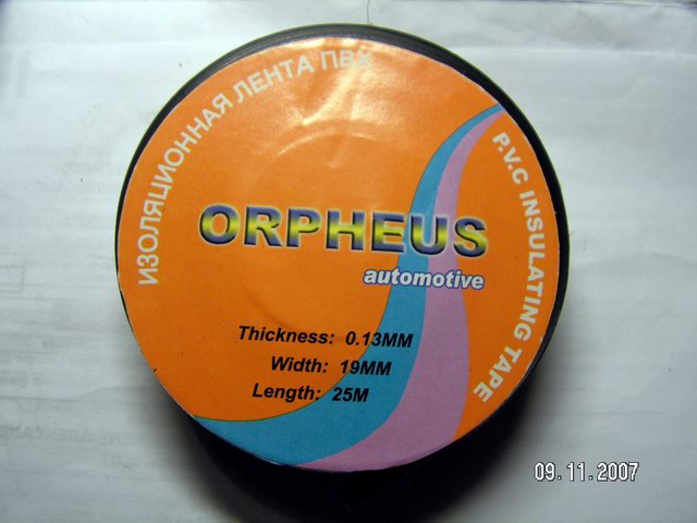

Вот еще одна деталь для ремонта. Изолента.
Попробовал попользоваться на улице при +0-+2 градуса.Если взять за конец ленты и отпустить моток вниз и при этом слегка дернуть отматывается до земли. Дома где температура около 15-20 гр. липкость ленты есть. Но эксплуатация электрики происходит и в -30. А там лента и будет отваливаться.
