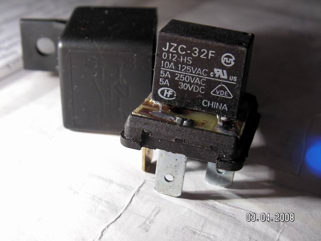

Решил клиент поставить сигнал типа Италия.Такие красные, пластмассовые. А там реле в комплекте...
Внутри этого реле еще одно припаяно (плохо! Поэтому и не работал сигнал.) . Матрешки китайские... tongue.gif

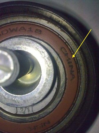

Priora - т. е. всё пучком. Пробег 33 тык. Заехал сегодня на профилактику. Результат: подшипник помпы наелся, оба ролика ремня ГРМ на грани. Но ролики-то чьи ???!!! Б.... и здесь братья на век... ohmy.gif

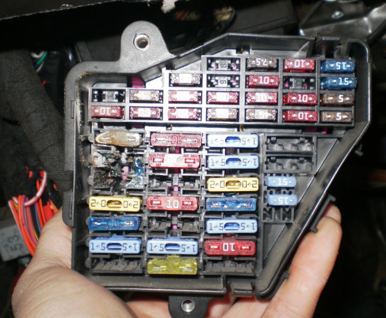

ну и ещё раз о пользе (китайских) предохранителей, шкода октавия..... хозяин с утра прогревал машину и чисто случайно полез в салон, а там уже пламя..... ещё бы чуть чуть и беды не миновать. предохранители на отопитель и обогрев выгорели начисто, при этом остались целыми. итог - замена МБ.

Обычное дело китайские преды.Постоянно такие проблемы.Устал ругаться в магазине чтобы не возили это г...но.Самое обидное что нормальные преды делают у меня в городе ОАО Авар, но купить их в городе практически невозможно, украсть с завода тоже. stena.gif

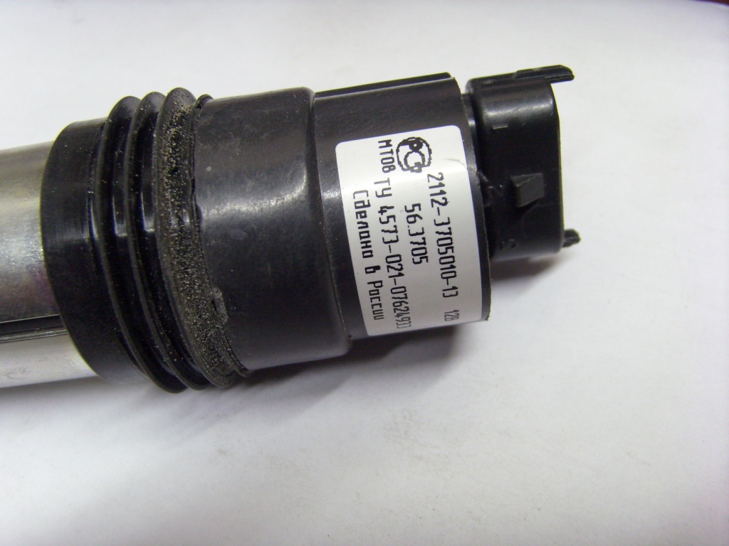

Сегодня/вчера была Priora - 8000 км пробега. Чё за палево - первый раз вижу ("пациент больше мёртв, чем жив")

Это изделие ФГУП ПО Север, Новосибирск. Полное г.

Я тоже пару раз встречал, это в автосалонах подменяют, ВАЗ такие не ставит.

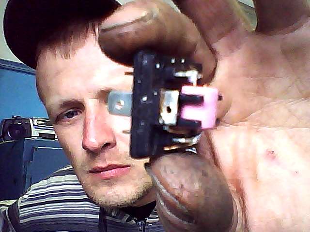

+1 не помню гдето уже было..... сигналы упорно не хотели работать... новейшая разработка китайских учёных - нанореле laugh.gif
вот
http://autodevice.ru/forum/index.php?showtopic=5015
ну и добили через полчаса ещё один таз с сигналами и таким же реле laugh.gif
