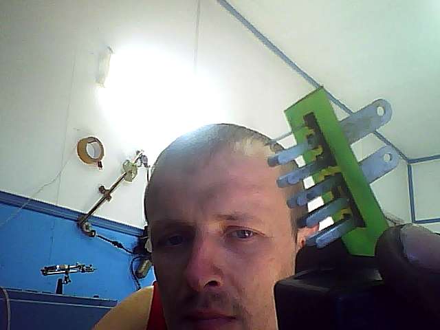

Дата 16.05.2011 - 18:48
муляж реле несправных ламп?
Иван
Дата 16.05.2011 - 20:42
обещалкин
моск. обл г.Раменское
Сообщений: 838
Пользователь №: 19370
На форуме с: 13.01.2011
он самый..... laugh.gif чо творят то....
Дата 17.05.2011 - 07:43
Могу ошибаться, это для диодных мутят.
Дата 17.05.2011 - 07:49
Для этого достаточно отогнуть 2 ногу у стандартного и вставить обратно.

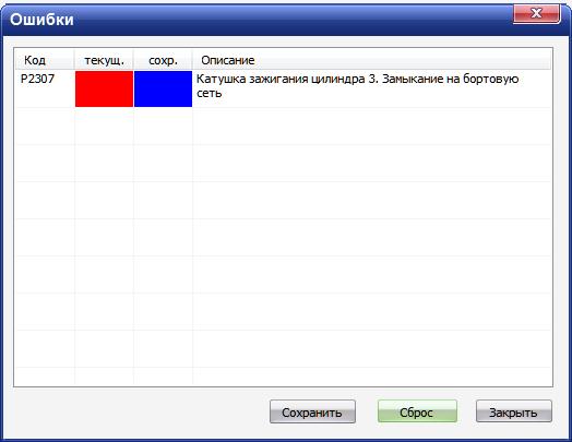

В связи с подорожанием бошевских катушек для 16кл. ВАЗа, первый раз взял отечественные, попались завода Электрон (Чебоксары). В закупке 550рэ, на вид похожи на настоящие бошевские, что шли на первых Приорах (худая, матовая). Поставил вместо дохлой, кстати та тоже местного разлива, но пузатая, еле влезает в колодец (производителя определить не смог).
Двигатель троить перестал, осцилка первички стала нормальной формы, но время жизни искры по-меньше чем у бошевской. Тут же получил ошибку в том цилиндре куда поставил новую катушку. Переставил в другой цилиндр, ошибка перекочевала вслед катушке. Код присутствует постоянно (красный), после стирания появляется сразу, но чек не зажигает.
Возможно они жрут поболее амперчиков, М73 это не нравится.

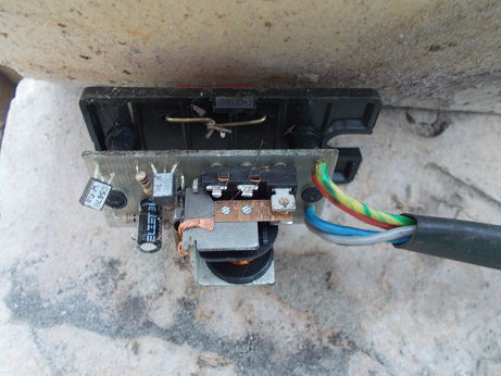

Реле прерывистых на классике.Производитель неизвестен

Дата 6.04.2012 - 16:40
Мне больше всего на нем понравился млт-2 со скрученными внутри ногами.
Тоже сразу вернул в магазин.
