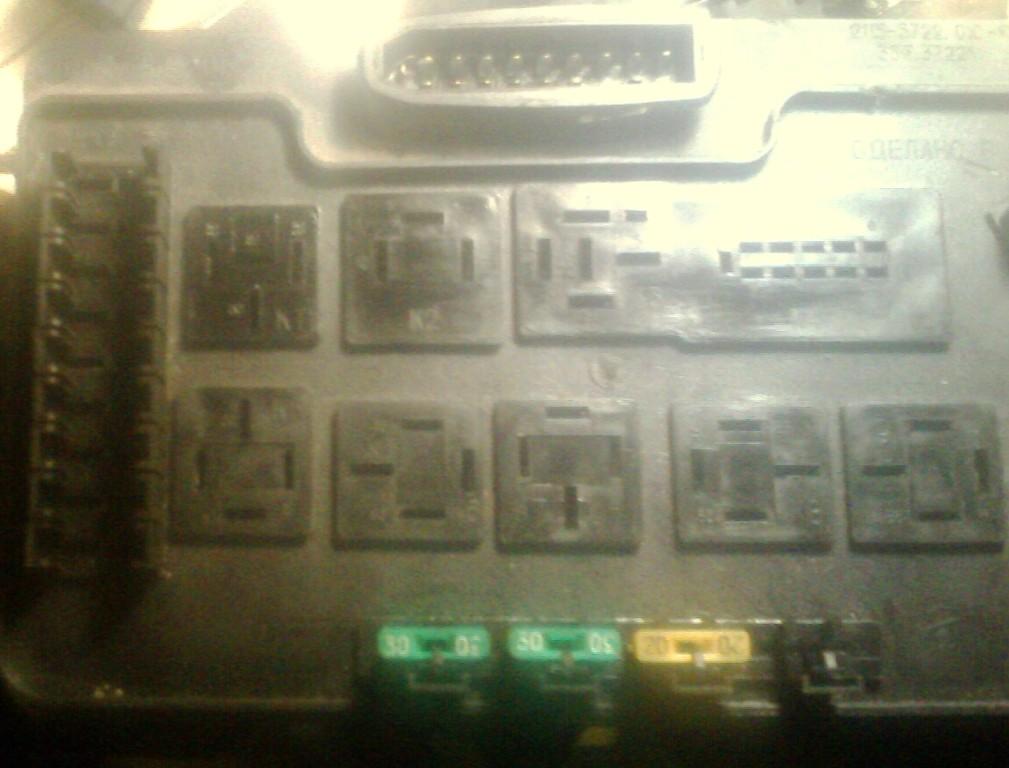

При замене МБ на 08-09 покупают такой. И потом получается секас с работоспособностью ВСО.
Реле ВСО в блоке числится,даже силовые контакты реле совпадают с заправдышными, а ВСО не работает.Те ,что на обмотку этого реле связанны ,почемуто с габаритами и светом фар!Ну как объяснить хозяину машины, что он купил?Приходится измудряться.Схему запитки двигателя ВСО непосредственно от датчика температуры-считаю рискованной.

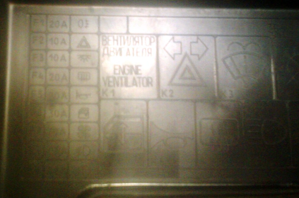

Дата 26.04.2012 - 19:13

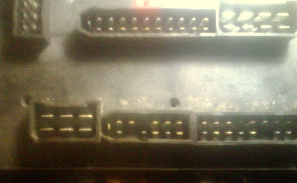

Дата 26.04.2012 - 19:15
Верхне-левая дырка- под реле ВСО.

Всё совершенно верно,при замене МБлока на карбовых,даже самим хозяином проверяю управление карлсоном и обычно перепайка внутри блока (новом) для одекватной работы оного.
Любая новая запчасть,,,ожидается сюрприз,уже наверное в подсознании прописано... 2017.gif

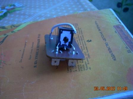

Приехал знакомый(на 2106),сел акб.Ставлю второй его акб,который стоял на зарядке у меня.Завёл мотор и проверяю напряжение,которое доходит до 15В.иду проверить 10-й пред,пошевелил зарядка вооще пропала,подгибаю контакты преда и запитываю РН от акб через реле,зарядка установилась на 14.2В.но не давала покоя не работающая лампа разряда на приборке.Проверяю а вместо РС-702 стоит РС-527,едем в магаз и берём новенькое РС-702,ставлю его лампа засияла при повороте ключа,но при работе двигателя еле светится,при наборе оборотов моргает и при напряжении 13.8-14В тухнет.Разобрал и ...

вот ещё.

прапорщик,книжечка на которой ты фоткал гораздо качественнее сего изделия
