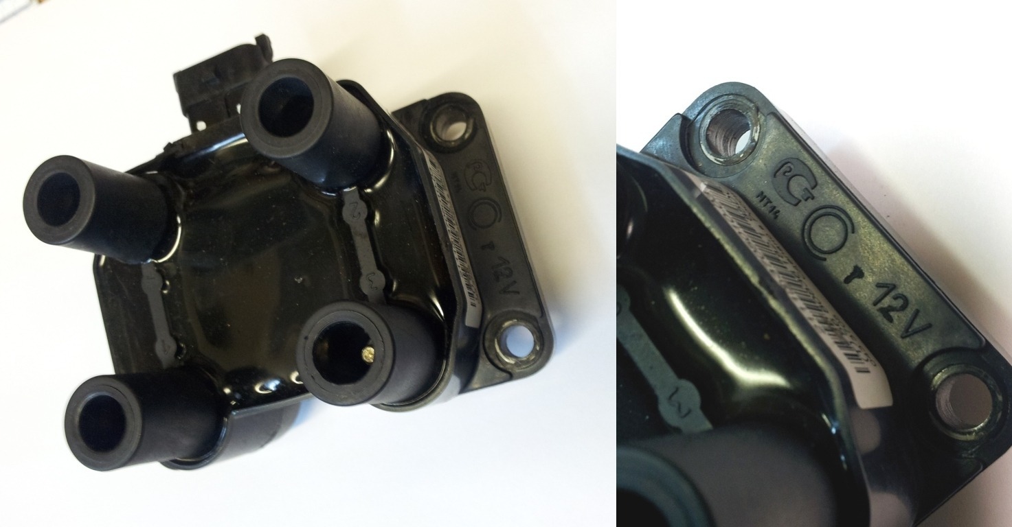

Дата 20.11.2012 - 22:26
Модуль зажигания впрыскового ВАЗ 2107. Прожил три дня pop.gif Вся доступная информация на фото ...

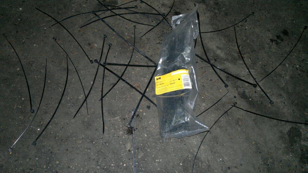

Приехала Истана починить проводку. Делаю тем кто возит нашу рекламу (мое прошлое ремесло). Понадобился хомут стянуть провода. Начал защелкивать, ломаются и ломаются, парни давно жаловались что хомуты плохие, я игнорировал. В итоге защелкнулся 30ый. Фирма IEK. Порой хомуты у этой фирмы вполне сносные, порой такие. Возможно подделывают.

Скорее не соблюдены правила хранения, на солнце или на морозе долго пролежали.
Дата 9.12.2012 - 20:10
Положите в горячую воду, и пускай лежат в воде, и они будут нормальными.
Дата 9.12.2012 - 20:31
Я их покупаю немало, разных калибров, как для проводки, так и мощные для стягивания пыльников на разных деталях, в том числе пневмоподушках подвески (последдний раз - Lexus RX300). Хранятся периодически на морозе и, если продукт качественный - по барабану, как их хранили. Даже использовал на морозе ..... да, немного жёстче, но нормально гнутся и не ломаются.
Дата 9.12.2012 - 20:38
Сигу одному ставил,только бесцветные были,пачку при клиенте распаковал,но после нескольких стеснялся при нём использовать.
Стяжки,силовой разьём и основной всегда ставлю стяжку,а там была проблема ..
андрей2012
Дата 9.12.2012 - 20:45
слободской
Сообщений: 142
Пользователь №: 23213
На форуме с: 11.04.2012
хорошие стяжки не боятся не холода не жары. Т.к. И на улице кабель к тросу ими крепят, да и под капотом не самые благоприятные условия. Дело в качестве материала, очень много плохих. Бывает попадаются мягкие и эластичные, а бывают как деревянные. Попробуйте сменить производителя.

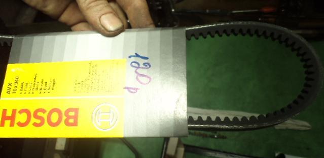

Дата 22.03.2013 - 16:50
Продавцы естественно знают чем торгуют. Вот сегодня "приволокли" такой ремень из магазина в котором я сам нередкий гость. Месяц назад они распродали все зубчатые Балаковские ремни (стараюсь ставить зубчатые) и сказали что больше их возить не будем -Типа дорого и люди их не берут так как сплошные. Те зубчатые Балаковские были у них по 100 руб. И вот пожалуйста, те дорого (по 100), а эти завезли.... Однако БОШ....

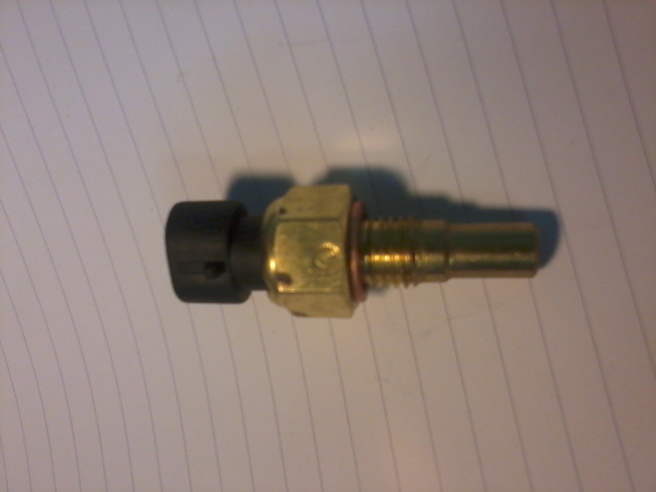

Дата 27.05.2013 - 09:39
Похоже пошла эпидемия левых ДТОЖ на вазики, за последнюю неделю 2 случая с одинаковыми симптомами: датчик покупался только что, показания ДТОЖ ниже реальных на 15-20 градусов. Есесно жидкость выбивает с бачка до включения вентилятора, причем любую, клиент пытался решить вопрос заменой тосола на антифриз, но и это не спасло.
Очень блестящий, почти золотой, на боку эмблема типа ёжика. Настоящие ДТОЖ матовые, не блестят так вызывающе.
Это сообщение отредактировал hash - 7.06.2013 - 16:34
Дата 27.05.2013 - 10:19
Также попадался ДТОЖ ,не вкл вентилятор на 2110,клиент сам поменял.
Температура по нему поднималась до 65* и вставала,двигатель нагревался дальше на щитке уже к 90* ,а по сканеру всё теже 65* blink.gif
Дата 7.06.2013 - 20:03
Похожий на Приоре попадался месяц назад. Клиент сам заменил (подумал, что из-за него не открывается термостат kto1.gif ). Как следствие - ошибка по датчику и зае@авшийся вращаться карлсон.
Поставил старый - всё пришло в норму.
