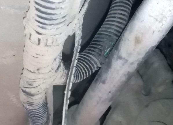

Три недели назад приехала гранта с жалобой на шум стартера. Менеджерам нравится, что я их обычно смазываю и шумы уходят. Приняли. Но лечить было поздно. Якорь скреб об статор.... Проще поменять. Пока рядились - гарантия/нет ... На другой день по моей дифектовке но без меня заменили.
Прошло 3 недели. Стартер сгорел. Поменял на новый, по гарантии конторы. Проверил 100 раз. Заглянул куда только мог... Отправил...
На следующий день возврат - стартер залипает, при этом моргает комбинашка и опускаются зеркала.
Перетряхнул всю машину. Жгут под подкрылком, за монтажником, разматал сигнализацию... Проявилось два раза в начале дня. А потом ВСЁ!
Самая подлая и гладкая неисправность - когда при тебе всё работает, но стоит только уехать - сгарает стартер.
Работал бы в гараже на себя, развел бы руками и вернул бы деньги. Но тут... Я обязан дать качество.
От безнадеги решил врезать реле защиты стартера. Ещё одной не штатное. Чтобы при выключении масленки на щитке, отрубалось . Но не успел. Нашёл эту прелесть (на фото).
Как этот какатыш на трубку Конде мог приводить к залипу стартера... Не понимаю. Надеюсь что это ТО.

А смысл в том, что найти проблему которая при тебе себя не проявляет не просто. Схема на гранте не простая... Там и реле разгрузки замка зажигания весит и автозапуск...
И Гранте фиолетово как её заводят с газом или без. Штатное реле защиты стартера отрабатывает мгновенно.

Я понимаю дело было так.
Плюс с реле стартёра в монтажнике включал стартёр. На трубку кондея через сырость ток шёл... не не большой. Возможно перетёртый провод включающий стартёр грелся, но не долго.
После пропадания плюса на этом проводе, он через сырость садился на массу и оставлял стартер во включенном состоянии. От сюда и шум .
Когда ко мне машину с улицы закатили, я только и успел исключить сигналку и реле. Пару раз проявилось. 30 запусков - одно проявление. Потом контакты просохли . Проявляться вообще перестало.
