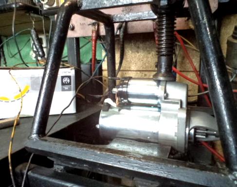

Итак, ставим на стенд абсолютно новенький стартер АТЭ ВАЗ-2110 и пытаем его с пристрастием: https://youtu.be/mzvRCMY8XoY и с соответсвующими пояснениями. Присоединённое изображение ![]() |

Спасибо, видимо так всё и было. Щас начальнику это видео пошлю. Нормальный мужик и отношения у нас хорошие , но когда у электрика стартеры горят... Волей не волей задумаешься о его компетентности. |
