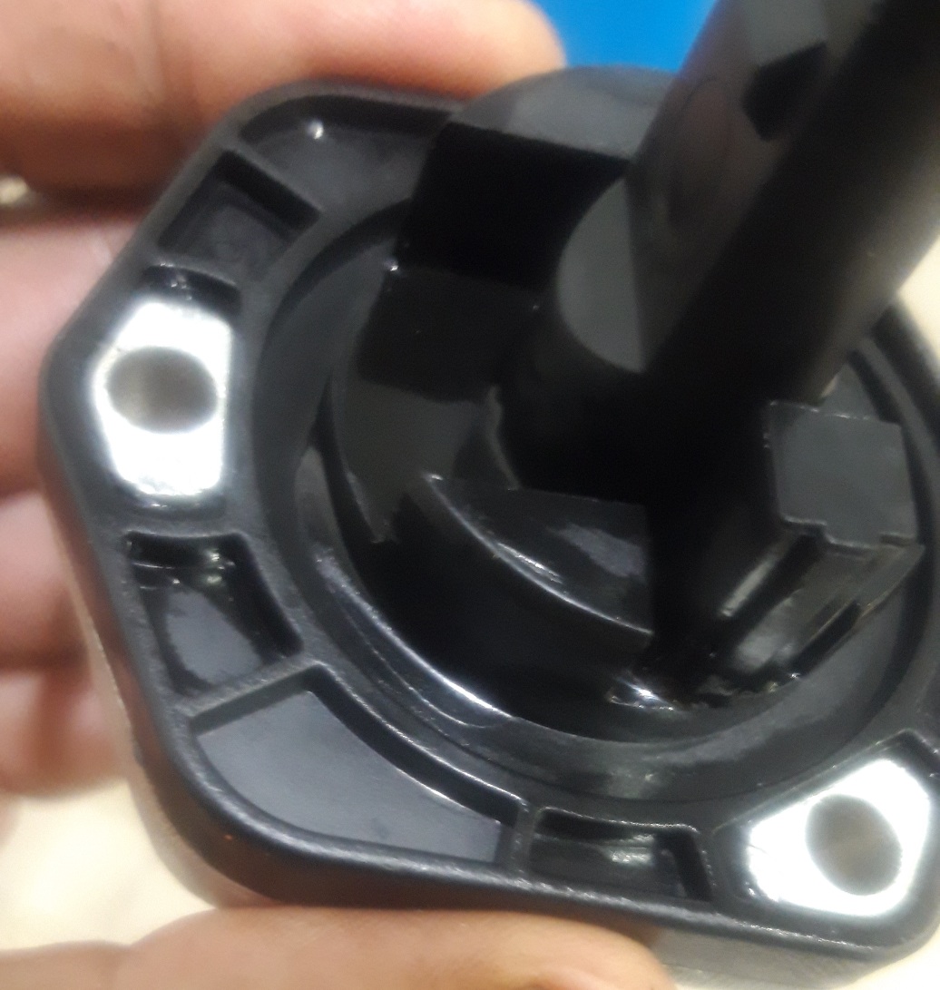

Забраковал датчик уровня масла на октавии 2012 года. Чуть схалтурил, не был уверен на 100%, но приговорил. Машина приехала со своим датчиком. Поменял. Раньше была ошибка: датчик медленный(низкий), после замены : не верный сигнал от датчика. После запуска лампа масла мигает 5 раз. Начал прыгать вокруг машины, прозванивать проводку, хлопать капотом, смотреть измеряемые величины...разобрались. надо было просто масла долить, чтобы не на уровне полщупа, а чуть выше. Пока прыгал, заметил на новом датчике каплю масла. Начал прыгать с этим. Датчик не качественно отлит. Прокладка загибается и протекает. Попрыгал, попрыгал и отправил клиента за другим датчиком. А вот если бы у него всё сразу нормально заработало? Я бы собрал машину и отправил. Мало бы ушло. Дальше можно фантазировать, но ничего приятного на ум не приходит. Это везение? Мне сильно-сильно повезло? Я везучий оказывается))) Присоединённое изображение (нажмите для увеличения) ![]() |

Хорошо, что не Ситроен... Там и дольешь, если не хватает, но "Oil OK" только на утро появится.... |
