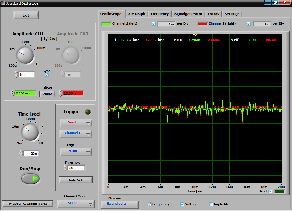

Самый главный недостаток такого осциллографа это собственные шумы Soundkart & PS,где то 3 mV (скрин ниже),ну и постоянку замерить нельзя,но если отъюстировать(нужен юстированный осциллографlaugh.gif ),то пользоваться можно,формы сигналов смотреть,датчики фазировать,фигуры рисовать rolleyes.gif ,сравнивать,два канала как никак.
Если бы к этому осмциллоскопу были программы приставки фильтрующие фон.
В общем проигрывает у USB осциллографа но выигрывает удобством у "чумодана" аналогового.А если еще собрать усилитель,то можно и как имитатор сигналов использовать.
