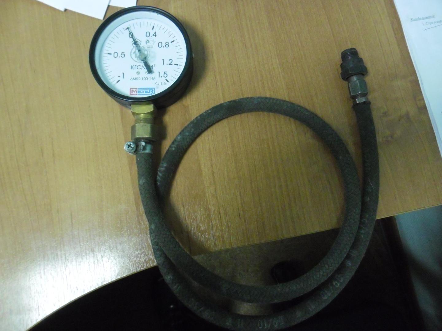

Для ката использую мановакуумметр от -1,5 до +1,5 кг/см"
Измерение вакуума востребовано при диагностике ката, или достаточно просто манометра?
Другие цели были. Думаю просто манометра до 1,5 кг хватит. А резьбу можно добыть разобрав старый датчик
