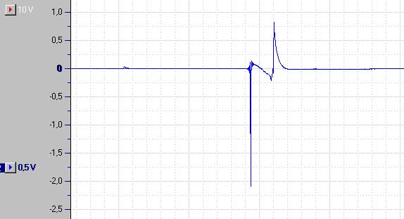

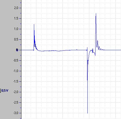

Сигнал, в основном, выглядит так.
Также приведен сигнал с катушки к распределителю.

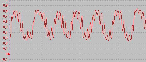

Лямбда на изменение смеси реагирует и на ХХ строит.
Но на несущей, нормально колеблящейся от 0,2 до 0,8В на ХХ,
есть колебания (см. рисунок).
Эти колебания являются нормальными?

Tjur
Дата 30.06.2006 - 22:02
Сообщений: 34
Пользователь №: 65
На форуме с: 10.07.2004
Это с катушки на распределитель.
Tjur
Дата 30.06.2006 - 22:06
Сообщений: 34
Пользователь №: 65
Это лямбда

Колебания на осциллке О2- наверняка косяк осциллографа. Без газоанализатора с этими машинами бороться сложно. По осциллке зажигания вообще не видно ничего. Если есть перебои- где их картинка?

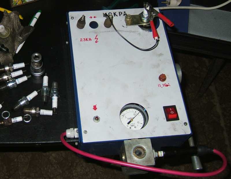

Недавно получил от АрдиоРу стенд для проверки /очистки свечей. Убедился еще раз, что осцилл далеко не всегда однозначно определяет неисправность. На таком же движке имел одну полностью неиправную свечку (на стенде исккры на электродах вообще не было, хз, где она щелкала). На осциллке же видно было только увеличенное время горения (1.6 вместо 1.5 мс) и наклонная линия горения.

Уважаемый Тэфко,а что это за стенд?
Хорошая вещь, свечи отбраковывает на ура, показательно очень. Сейчас много вариантов предлагается, у моего исполнение корявое, но функционирует. Очитска в керосине встроенная. Главная фишка- камера для создания давления с окошками для проверки искры под давлением.

Перебои есть, но по всем цилиндрам
сигнал с вторички одинаково неравномерный везде.
