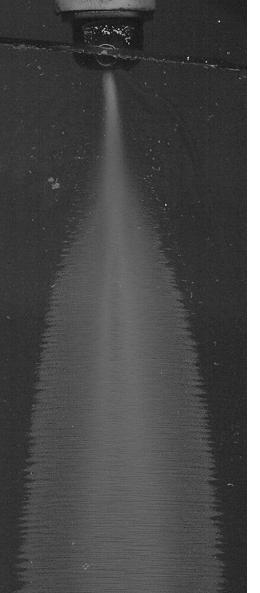

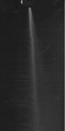

Дата 7.03.2010 - 12:07
Возникла мысль сравнения расыла форсунки до и после промывки в фотошопе или другой прораммой.
Чем лучше сделать снимок и с какими параметрами?
Дата 7.03.2010 - 12:29
Еще один снимок на стекло
