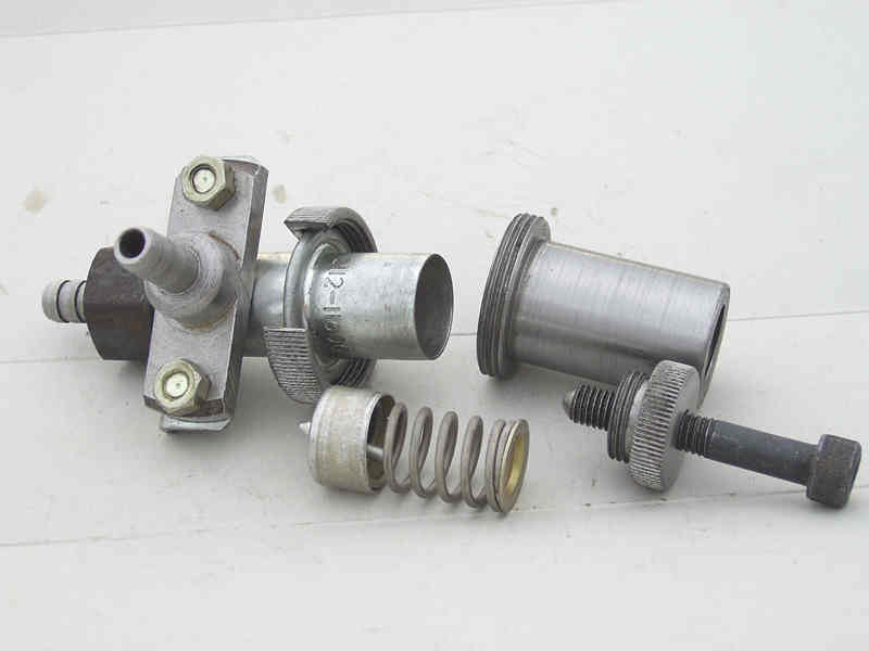

Делал несколько самодельных промывочных установок. Были конечно и конструктивные ошибки, но последняя установка получилась наиболее удачной. В основе применен не погружной бензонасос (подвесной), доработанный регулятор давления (регулировка давления) от инжекторной десятки, манометр для контроля давления, бачек для промыв жидкости (расширительный для тосола) подходящих размеров (примерно на 2 литра). Фильтр тонкой отчистки, гасящий резистор от регулятора вентилятора печки и эл переключатель на 3 положения.
Начну с недостатков. Пластмассовый бачек не позволяет охлаждать жидкость естественным путем, что актуально в жаркое время года. Так же желательно продумать отвод пены от обратки с регулятора давления что бы она меньше поступала на вход насоса. Пускать обратку непосредственно в бачек не лучший способ.
Достоинства. Установка дополнительно используется для диагностики топливной системы, проверки работы устройств перекачки топлива двойных баков, объема наполнения стаканов с бензонасосами штатных топливных баков некоторых иномарок, и как переносной бензонасос для эвакуации автомобиля при неисправности штатного бензонасоса.
Нет никакой разницы в промывке с обраточной и безобраточной системы автомобиля. Легкость подключения установки к топливной системе автомобиля (без отсоединения штатной), используя стандартный порт для замера давления, установленный на многих марках автомобилей. Возможность в тяжелых случаях быстро переводить установку на запуск двигателя от бензина и переход снова на промывку с минимальной потерей промывочной жидкости. В конце цикла промывки форсунок (до отключения установки), тщательная промывка установки от промывочной жидкости, что очень значительно сохраняет ресурс бензонасоса. А так же позволяет «стибрить» пару литров бензина «под носом» у клиента.
Топливная схема установки образно говоря копирует топливную схему обычной машины. Хитрость в том что эти две системы подключаются на время промывки параллельно, а работа одной или другой системы определяется установкой давления на регуляторе промывки и работой одного или обеих топливных насосов. Резистор от печки служит для уменьшения мощности бензонасоса на время чистки форсунок, тем самым уменьшая разогрев жидкости и уменьшения её вспенивание. Сопротивление этого резистора подбирается экспериментально (зависит от мощности насоса). Так что бы насос мог чуть больше создавать установленное давления, то есть обратка с регулятора будет но небольшая. Большое сопротивление в цепи бензонасоса может вызвать обратный эффект с закипанием жидкости в бензонасосе.

Фото конструкции регулятора давления.
