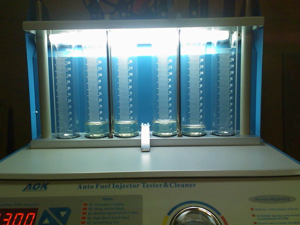

Хорошая подсветка, отлично видно факел.

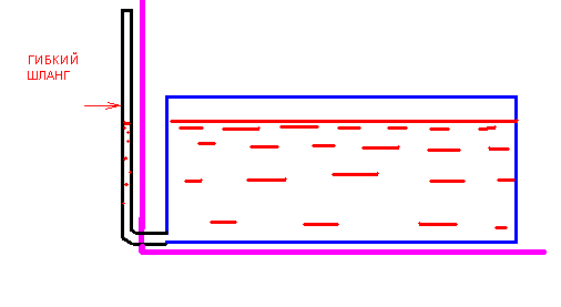

Еще слив из бачка сделаю, чтоб стенд не крутить. Краник открыл - и слил.
На CNC-602 сливной шланг и одновремерно уровнемер. Прозрачный пластиковый шланг врезан в низ бачка, выведен наружу и прикреплён к наружной стенке. По нему видно, какой уровень в бачке. Надо слить - снял с крепления вверху, опустил ниже бачка - и само всё вытекло. Кстати и заливать через него можно, если уж на то пошло. Просто шланг взять диаметром миллиметров 15. Краник не нужен, не боишься, что вдруг потечёт.
У меня форсунка и после ультразвука не хотела лить как все, пока воздухом ей не помог.
sdl2000
Дата 21.03.2011 - 23:26
Там стоит бачок прозрачный, сбоку в корпусе прорезь, ну и разметка, чтоб уровень смотреть.
Снизу в бачок врезан штуцер с пробкой.
Вот и думаю, вместо пробки шланг, на конце краник.
А сверху тоже шланг, с воронкой на конце. Заливать или тестовую жижу или промывку.
Приделать его поблизости на стенку, чтоб заливать удобнее было.

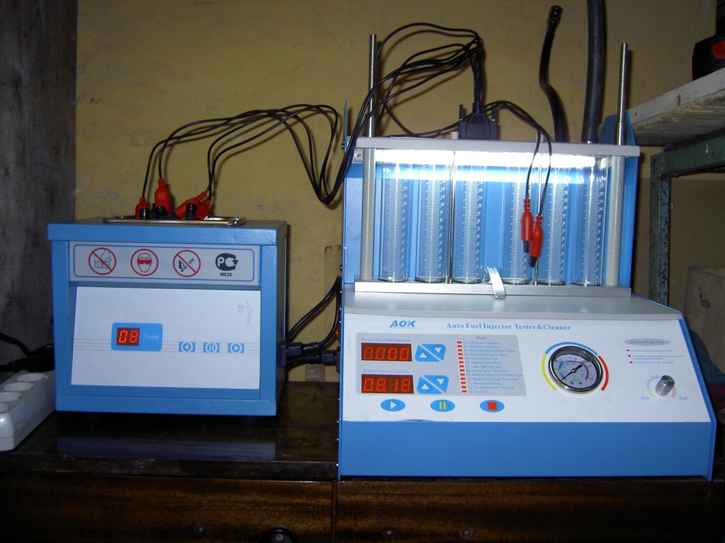

Дата 22.03.2011 - 23:33
Еще сегодня помучал стенд. Попробовал ультразвуковую ванну. Был сюрприз. Она оказалась с подогревом rolleyes.gif
Та, забитая форсунка ультразвуком не очистилась. Но что меня поразило, на тесте ХХ - почти вровень лила после чистки (по 20 мл три форсунки, и эта 18 мл), а вот при тесте на больших оборотах - отставание просто катастрофическое! Более чем в два раза против остальных.
Может и глупо звучит, но для меня это открытие. Всегда проверял форсунки на пропускную способность КарТестом в режиме ХХ.
А оказывается - дураком был. Век живи, век учись.
Но это уже немножко оффтопик.
По теме - рекомендую стендик. ИМХО - по сравнению с другими предложениями на нашем рынке - не дорого...
Да, очень подсветка понравилась. У меня на самодельном тоже сделана была, но реально факела не видно было. А тут - настолько четко его видно - что для меня как-то поразительно.
Возьму как-нибудь фотик нормальный в гараж, сниму в FullHD, выложу на Ютубе

Дата 23.03.2011 - 12:33
Именно с отдельно управляемым подогревом, или просто сама при работе нагревается?
sdl2000
Дата 23.03.2011 - 14:05
Сама нагревается. Может это и не подогрев? Хотя жидкость ощутимо теплая стала.
Разберу - гляну
Это всегда так. Без подогрева.
ahim
Дата 23.03.2011 - 21:11
д.Торопово Вологодск.обл
Сообщений: 451
Пользователь №: 1229
На форуме с: 14.03.2006
Наверное сама, у меня китаиская за 1200руб сама нагревается от работы. Тоже три кнопки.
sdl2000
Дата 23.03.2011 - 22:06
Без подогрева. Уже посмотрел.
Валяются лампы от лазерного принтера. Их что-ли приспособить для подогрева ванны? Место позволяет
Дата 26.03.2011 - 10:48
Отсюда не видать, как там чего и куда можно приспособить kto.gif Электронику лампы греть не будут? Может лучше какие керамические нагревательные пластинки поставить?
Да и надо ли делать подогрев, если она и сама нагревается? У меня китайская ванночка 35/60Вт за несколько минут уже вполне горяченькой становится...
