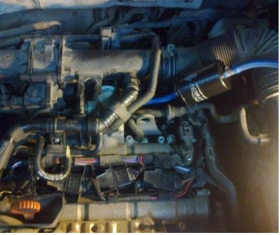

Может и не в тему но вчерась мыл Tiguan 1.4 винсом без снятия форсунок. Все прошло нормально, мотор немного ожил, стал помягче работать.
