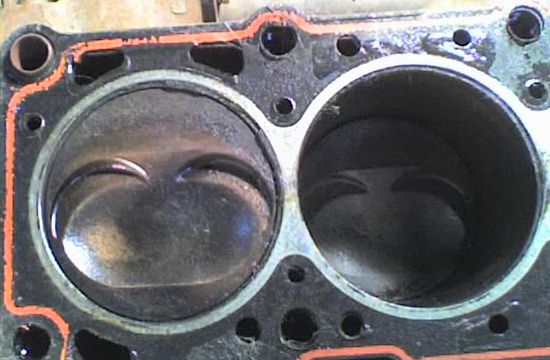

Кстати при промывке "в двигатель" неплохо очищается и камера сгорания, чего кстати при промывке со снятием нет! Вот будет телекамера, попробую записать картинку до и после промывки , чтобы работать не вслепую! Ждать вроде не долго.
Три недели назад снимал ГБЦ с ВАЗ-2115 (сгорел клапан), пробег 78000км, вопрос: мыть или не мыть?
