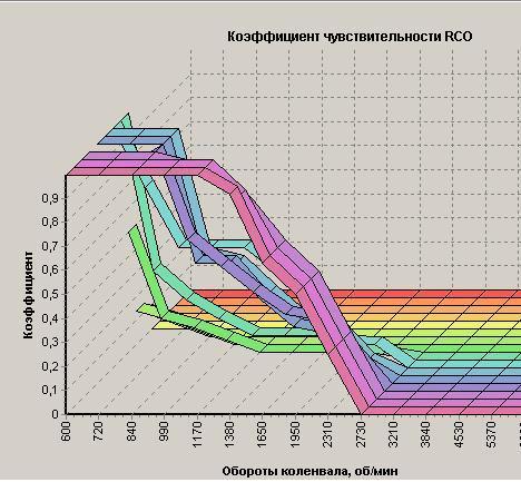

Если попроще, то будет приблизительно так: в программе управления есть такая калибровка "Коэффициент чувствительности RCO" умножение ее на величину сопротивления RCO даст интересующий Вас COINJ. На него будет умножаться расчитанное по показаниям ДМРВ, таблицам состава смеси и еще кучи других коэффициентов время впрыска. "Коэфициент чувствительности RCO" зависит от оборотов и циклового наполнения. Если повышать обороты то можно заметить понижение COINJ. Снятие шланга с РДТ не принесет никакого изменения, т.к. система без обратной связи и не знает что творится на выхлопе, в системе с ДК коэф. будет уменьшаться.

Цитата (Andrew @ 8.07.2006 - 17:28)
  как в этих системах вычисляется COINJ?
Очень просто. По тем данным что задаются в калибровках.
На рисунке один из калибровок(например). Их много и они взаимосвязанний меж собой. Вы можете перекрутить калиброаки так, что при СО 6% показывал COINJ - Коэффициент коррекции впрыска=1,00, т.е стехометрию.
Вед это всего лиш расчетная величина, который считивает проц, исходя из данних калибровок.
