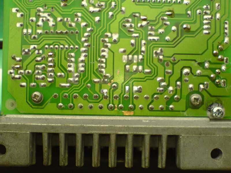

Сегодня еще полдня с ним убил, нихрена он не хочет время впрыска ронять. На блоке 13 проводов всего, прошелся по всем, ничего не нашел странного. Правда, в начале увидал две дорожки спаленные массы датчиков. Восстановил- изменений нет.
2 Руслан, может свою прошивку найдешь?
Прошивку не сохранил, но координаты есть, если время терпит, то через сутки поймаю хозяина и считаю с замененного блока, но думаю дело не в ПЗУ, а в железе, раз дорожки попалены.

Меняй БУ.Клиент "забыл"сказать kto1.gif про проблемы с масой,после которых все и началось.Подобный случай не первый но не последний.У нас етих машын не мало.
