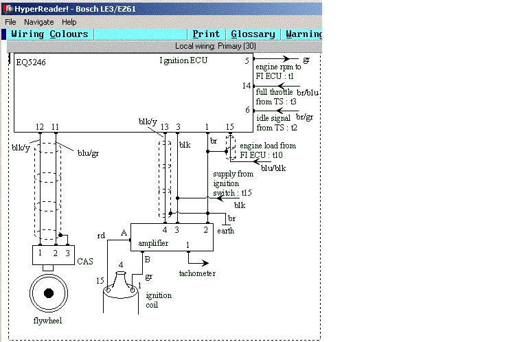

Вот схемка, но вот коммутатора 3 на 3 тут не нашел.

Уменя с модуля 6 выводов а здесь 4, я так понимаю это Amplifier
