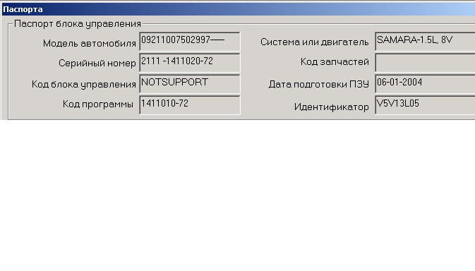

Данные блока на картинке. ВАЗы редкость, потому решил дождаться совета тех, кто плотно ими занимается.

В общем-то вопрос интересовал такой: есть ли типичные проблемы с РХХ у этих блоков с этой прошивкой? Что за блок и прошивка (V5- что за идентификатор, VS что ли?)
На Чиптюнере глянул:
V5V13L05 VS-5.1 2111-1411020-72 2111 Россия-83 29F3
Второй вопрос снимается
