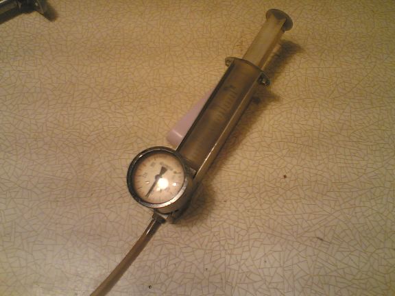

Как проверяет вакуум-корректор, наверное, знают все (о гигиене умалчиваю). Предлагаю вот такое приспособление. Если у кого будет интерес, то дам на форуме эскиз и краткое описание.

А это прибор для проверки головки

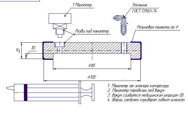

А это чертеж для данного прибора

обьясни как с ней работать7
Дата 10.08.2006 - 07:07
Это что, герметичность клапанов на снятой ГБЦ проверять?

манометр переделан под вакумметр
КаК?

Я как то пробовал делать, снял стрелку и поставил её так чтобы нулевым отсчетом была середина, при разряжении стрелка уходит влево, при давлении вправо. По штатной шкале можно получить циферки или наклеить свою шкалу.
Приспособление устанавливается на ГБЦ, шприцом создается вакуум (если поверхность головки хорошая, попробуйте оторвать, а так надо чуть прижать). О переделке манометра уже рассказал Rus07
