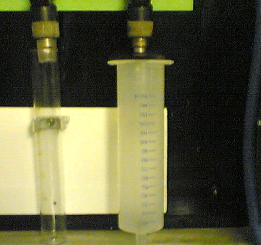

Бак дело легко поправимое. От регулятора давления отказался, нет места. Регулировка давления краном тут тоже стояла проблема, шаровые краны не подошли, слишком трудно установить нужное давление остановился на игольчатом кране. Как это будет при впрыске, покажут испытания. Теперь по мензуркам стоят на 50. Думаю мало. Хотел бы спросить, какой минимальнй оббьем нужен. Есть запасной вариант. Смотрите фото.

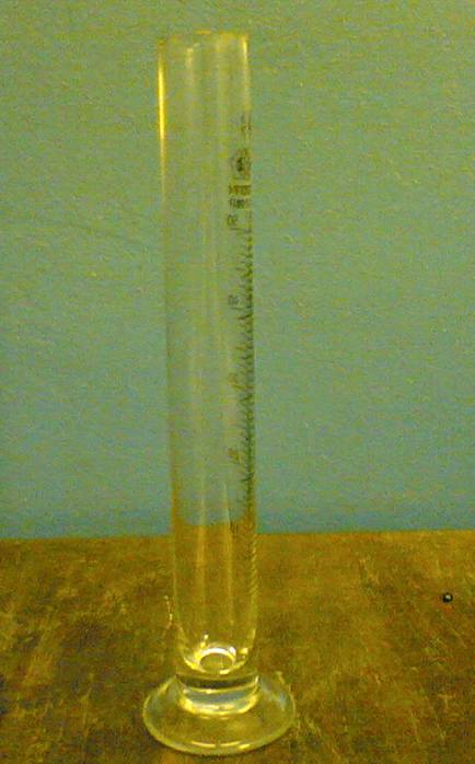

Есть и ещё вопрос как укоротить мензурку.
avto46rus
Дата 12.12.2008 - 23:46
Сообщений: 27
Пользователь №: 3401
На форуме с: 7.01.2007
Где-то читал на форуме как укоротить мензурку.Есть несколько способов.
1. Пропитать нитку бензином, намотать на нужной высоте цилиндра, поджеч ненадолго и потом сунутьв ведрос водой. Должно сработать.
2. Намотать бечевку на цилиндр на нужной высоте и взявшись за концы двигать то водну тов другую сторону, тем самым нагревая её трением и опять в воду.
3. Попробовать элементарно стедлорезом.
А поповоду объема мерного цилиндра, думаю надо 200-250. при проверке должно наливаться 130мл.

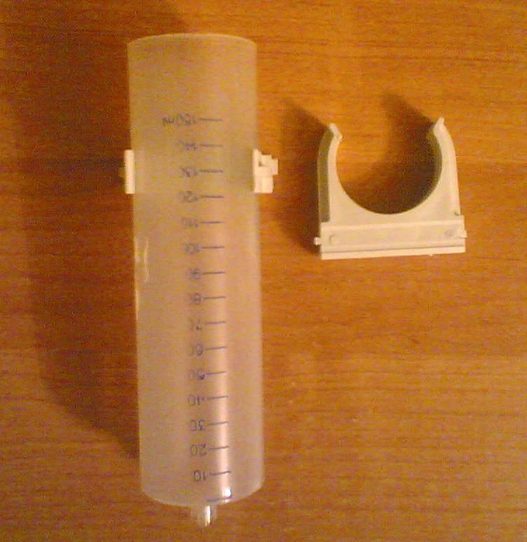

Вот что нашел: можно использоватьв качестве цилиндра "шприц медицинский Жанэ емк 150мл."

По поводу резки стекла:
1-налить воды в ёмкость, потом на уровне края воды намотать бечёвку, смоченную бензином и поджечь. Должно треснуть в нужном месте.
2-воспользоваться нихромовой проволокой, обвязав в нужном месте и пустить ток. Проволка резко нагреется, стекло треснет.
P.S. - сам не пробовал.

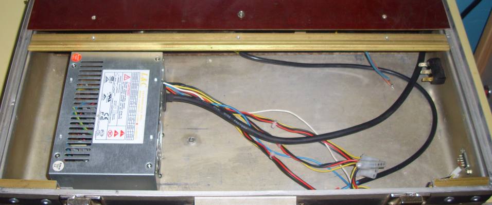

Вот тут собираюсь разместить электронную начинку. Б.П от П.К доработанный.
Только что успешно опробовал следующий способ. Правда, в качестве подопытного "кролика" использовал мензурку из под нитроглицерина. Внешний диаметр 12мм. толщина стенки 0,75мм.
Место среза окольцевал изолентой слоем около 1мм. со стороны нужной части (в качестве направляющей).
Алмазным полотном (без ножовки) под струйкой воды в раковине сделал кольцевой надпил. Изоленту удалил, чтобы не создавать излишнего напряжения, и постепенно допилил до конца, контролируя равномерность глубины реза.
Главное - никаких нажимов. Только терпение.
Рискни, Михалыч!
А если попробовать в емкости с водой резать,обычное стекло при определенном навыке можно сделать фигурную резку стекла в воде ножницами,должно и тут сработать
Сансеич
Дата 14.12.2008 - 17:49
г. Балашиха.
Сообщений: 558
Пользователь №: 2256
На форуме с: 24.09.2006
(20%) X----
Цитата (vasilich @ 14.12.2008 - 18:27)
№ А если попробовать в емкости с водой резать,
№ обычное стекло при определенном навыке можно сделать фигурную резку стекла в воде ножницами,должно и тут сработать
№ Хуже не будет. Главное - "след" не потерять.
№ В детстве пробовал, когда делал маску для ныряния. Положительных эмоций от этой технологии, почему - то, не осталось...

Спасибо всем кто откликнулся. Буду пробовать на бутылках (так как стенки мензурок толстые ).
Но думаю остановится вот на таком варианте (дёшево и сердито ). Думаю даже можно сделать слив с помощью тройников.
