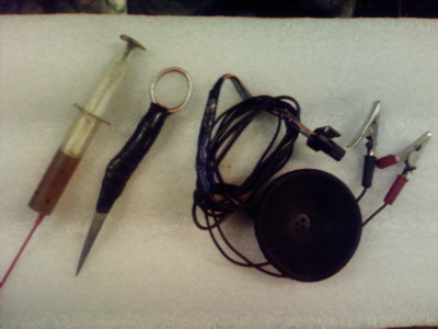

Ну и я добавлю.Слева-направо.
1.Очень удобная масленка для трунодоступных мест(трубка от балончиков очистителя карб.АБРО+шприц)
2.Инструмент по руке.Ножик.Удобно вытаскиватьмамки-папки(большие),сверлить пластмассу,а самое главное из-за заточки удобно снимать изоляцию с проводов(не повреждает жилки).Делается из половинки старых ножниц,паролон+изолента-наждак и наждачкой доводим.
3.Проверялка ДПДЗ(контактных).По треску вычесляем износ.2резистора,наушник1600 ом,разъём,2 крокоила+провод.
Очень часто выручал.
Киньте схему, хочеться попробовать сделать
Дата 1.02.2009 - 23:48
ДПДЗ-это переменный резистор,на крайний вывод вешаете резистор 510 ом,а на центральный и оставшийся-наушник,громкости треска вполне хватает.+-на резистор,а минус ,на нижний вывод ДПДЗ.Тут схема есть на форуме,называется Проверялка ДПДЗ.

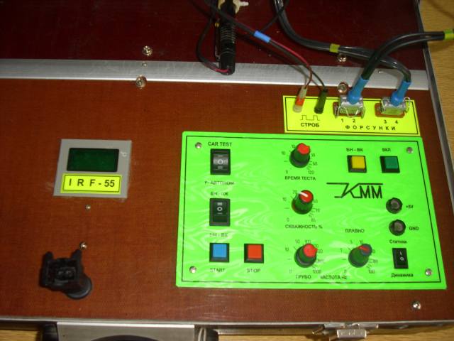

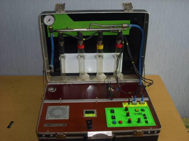

Получилось вот ЭТО. Стенд работает с программой CarTest-injector и автономно в этом режиме выполняет туже функции что CarTest.
Принимаю критические замечания. У кого появится интерес, могу дать более полную информацию.

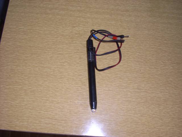

Стробоскоп. Изготовлен в корпусе ручка фонарик.

Какие, уж, тут замечания?
Глаз радуется...
Емкость с промывочной жидкостью и насос тоже в дипломате находятся?

Сансеич.
Наверное, как всех, так и меня радует Ваша оценка моего труда

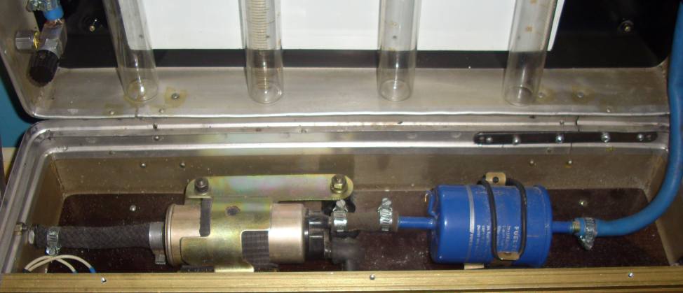

Андрей. Ёмкость находиться в отдельном бачке. Смотрите чуть выше.
Насос в дипломате (фото).
При желании или точнее сказать при размерах дипломата бачёк можно разместить и в дипломате.
В моём варианте такое возможно даже не убирая блока питания от ПК . Хотя он тоже подвергся небольшим доработкам (урезан по высоте это сделать нетрудно почти со всеми блоками питания от ПК). Но так как не нашлось подходящей ёмкости ( а изготавливать специальную ёмкость посчитал не рентабельно). Всё, то что получилось сделано из подручных средств. У многих есть и многое большее только иногда надо посмотреть на вещи немного с другой стороны. И наверное каждый испытывал такое. У большинство из нас есть что своё и за частую оригинальное и не хуже то, что нам предлагают. Делитесь не стесняйтесь.

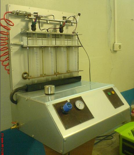

Я свой закончил на этой неделе. В выходные буду проводить испытания.
Вот фотка.
