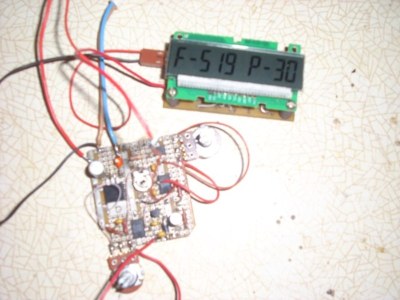

Доработал стенд.
Вот так выглядит частотомер.
F- Частота P – Период или скважность.
Частотомер позволит более точно настраивать работу стенда в автономном режиме.

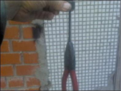

Разобрал ВАЗ-овский датчик уровня масла, чтоб посмотреть что там и как - и обнаружил на конце очень мощный маленький магнит. Диаметр всего 6мм на конце штырька, а пассатижи поднимает с металлического стола. На картинке зафиксировал этот момент - пассатижи крепко держались, вынес на улицу и сфоткал.
Уже приделал этот штырёк с магнитиком к телескопической антенне - можно будет доставать металлические детальки из труднодоступных мест.
Думаю что из цилиндра через свечное отверстие тоже можно будет достать упавшую туда гайку, если на гибком тросике.

Такие магниты применяются в мультиклапанах газовых баллонов. При установке 4го поколения с электрическим датчиком уровня, стрелка с магнитом изымается. Прикрепил магнит пластиковыми стяжками к стеклотекстолитовому кончику от спиннинга, второй к толстой медной проволоке (4мм). Гайки достает на ура из цилиндров; особенно нравится выуживать инструмент, упавший на защиту Шкоды. Клиент, если видит, теряет дар речи.

Такие "доставалки" с магнитом давным-давно продаются в магазинах профинструментов. У моего приятеля такая штучка фирмы "Andromax". Она представляет из себя рукоятку с гибким тросиком, а на кончике сильный магнит.

Магнитик для доставалки можно также выковырять из мертвого CD DVD привода (их там 2, стоят на фокусировке лазера).
