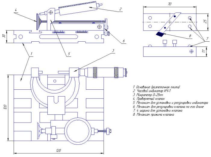

Представляю Вашему вниманию еще одно мое know how - прибор для проверки клапанов. Изготовлен мною много лет назад, которое полностью себя оправдало. Сделано все из подручных материалов, очень полезно при нашем плохом качестве запчастей.

А это чертеж моего приспособления. Его не обязательно повторять точно. Самое главное - понять смысл.

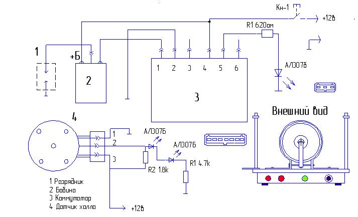

Даю еще одно свое приспособление, которое было изготовлено тоже очень давно (когда стояла проблема с комутаторами - летели они как семечки). Приспособление предназначено для проверки комутатора, бобины, датчика холла. Все перечисленные элементы быстросъемные. Проверку можно производить как на столе, так и на автомобиле. Сейчас это приспособление получило вторую жизнь. Проверяю на нем без всяких доработок датчик скорости, высокольтные провода, свечи (добавлен крепеж свечи).

А это схема данного приспособления

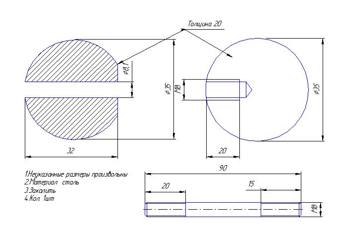

Предлагаю Вашему вниамнию еще одно приспособление. Изпользую я его при замене ремня ГРМ (фиксация распревалов). Кому будет интересно могу выслать чертежи. Применяется как для наших, так и для иномарок
А как это работает? Типа - принцип? Это я про аггрегат слева, про тот, что справа вроде всё ясно...

одевается меж шкивами вертикально и зажимается.
видимо аналог тех, что рекомендуется использовать для фиксации шкивов РВ-ов в мануалах некоторых (может всех) иномарок DOHC

Даю чертеж данного приспособления. Хочу добавить, при замене ремня ГРМ на некоторых авто, в частности Ford (многих моделей), это приспособление ускоряет этот процесс. Не надо вскрывать крышку клапанов так, как указано в инструкциях по данному авто
