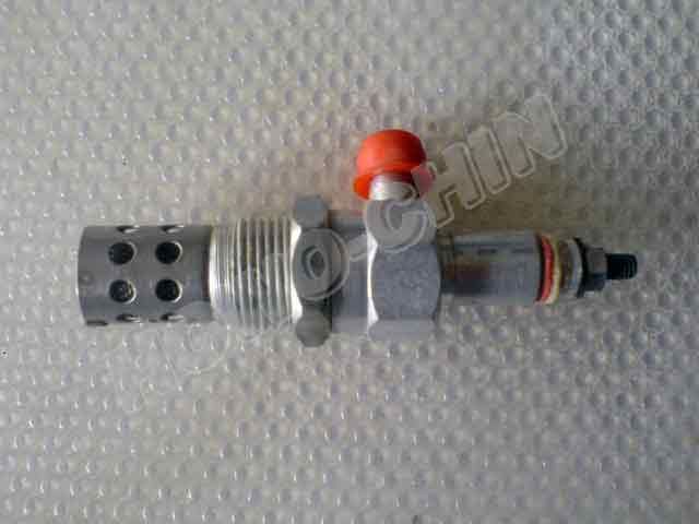

Источником дыма является детское масло Джонсо беби. В качестве нагревательного элемента
использую факельную свечу 1102.3740 (от КАМАЗА ). В качестве таймера использую механический таймер от старой стиральной машины можно таймеры от микроволновок ток потребления 6А. Свечу я доработал. Отверстие для подачи воздуха я просто заглушил.
Владимир думаю на твой вопрос ответил.
КММ
Дата 24.08.2010 - 17:59
Покинул нас навсегда ...
Россия г. Волжский
Сообщений: 515
Пользователь №: 1370
На форуме с: 22.04.2006
Вот фото свечи.

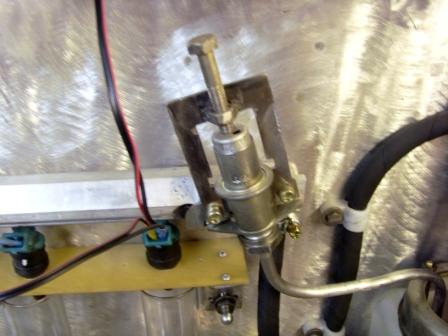

Когда собирал себе стенд для помывки форсунок, искал информацию на многих форумах. В том числе и о техническом решении регулирования давления. Ведь при промывке не требуется спецификационное, а лишь ок. 2,5-3,0 кг/см кв., а в режиме кавитации, так вообще 0,1 -0,3. Нашёл три в основном применяемых способа:
- замкнутая система под давлением воздуха (ёмкость/ресивер) - самый большой диапазон регулировки давления,
- система под давлением собственно топливного насоса - большое давление,
- система со штатным регулятором давления топлива - давление соответствующее. Т. к.у меня компрессор в другом помещении и в лом было что-то громоздить с воздухом, сделал вот так. Диапазон регулировки полный:

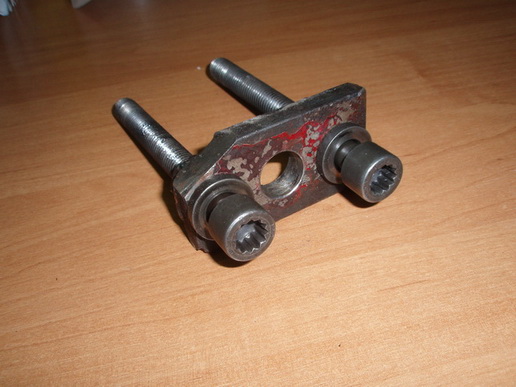

Здравствуйте форумчане! просматривая старые сообщения в этой ветке увидел что Жак просил сьемник форсунок cdi . может быть уже никому и не нужно но вдруг пригодиться сам им пользуюсь .достается форсунка очень легко за пару минут.на фото видно устройство. пластину толщиной 8мм не более. у меня 10 -впритык:при закреплении на форсунке и зажатии гайги можно отломать трубку обратки. угол спилен из-за того что в моей машине без этого не снять форсунку 1 цилиндра,упирается в крышку(хундай-терракан2.9 crdi)идея не моя а сделано по совету ребят с форума по терраканам.Буду рад если кому-то пригодиться.

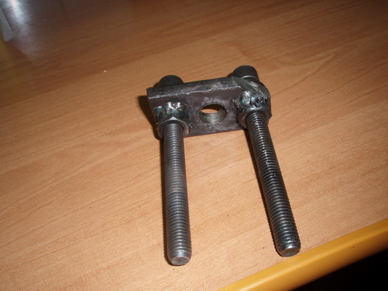

Добавляю второе фото сьемника форсунок crdi

stivic, из штатного регулятора ВАЗ.

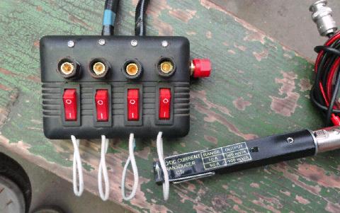

Я на предыдущей странице давал фотку переходника для форсунок, но в связи с приобретением токовых клещей CTi (для малых токов) - вывел из коробочки петли для быстрого подключения клещей. Теперь не нужно лезть к самим форсункам или жгут разматывать.

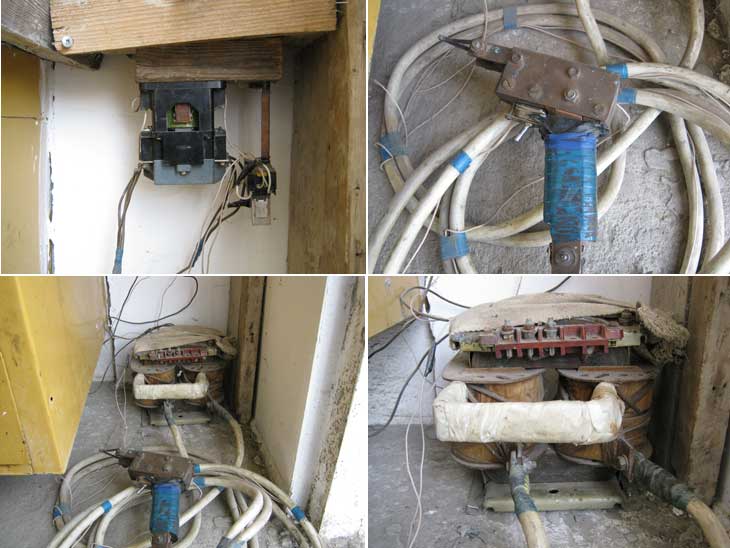

Ещё один паяльник. smile.gif Этот сделал намного раньше ,и постоянно с ним пользовался пока не сделал второй (предыдущий снимок). Теперь пользуюсь когда у второго не хватает "мощности" или он сильно нагрелся. Запросто припаивает провод к любому железному предмету ,любых габаритов.
Питание 220 Вольт.
Выход 3 Вольта. Замерил ток потребления,и посчитал ток во вторичной цепи - получилось 900 Ампер.
Используемый трансформатор - 2.5 кВт.
Для длительных работ более пригоден чем второй.Включатель на "пистолете", возвращается в исходное положение под действием пружины.Он запускает пускатели (см. снимок),а пускатели трансформатор.
Недостаток - не переносной,можно работать только за рабочим местом где находится паяльник. Поэтому сделал второй.
