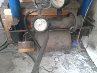

Компрессор из старого холодильника

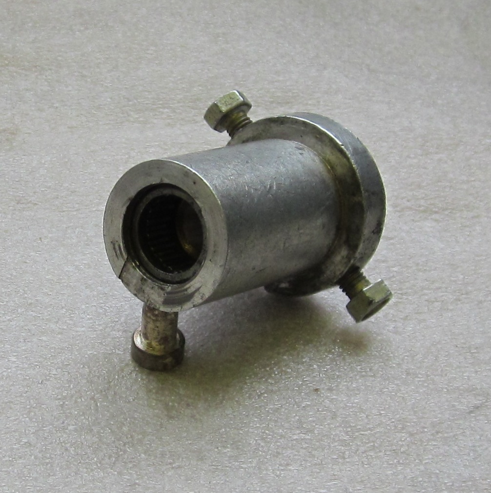

Оправка для проточки контактных колец ротора генератора с опорной шейкой Ф 12мм. Внутри запрессован игольчатый подшипник 12 х 16. Одевается на пиноль задней бабки токарного станка.

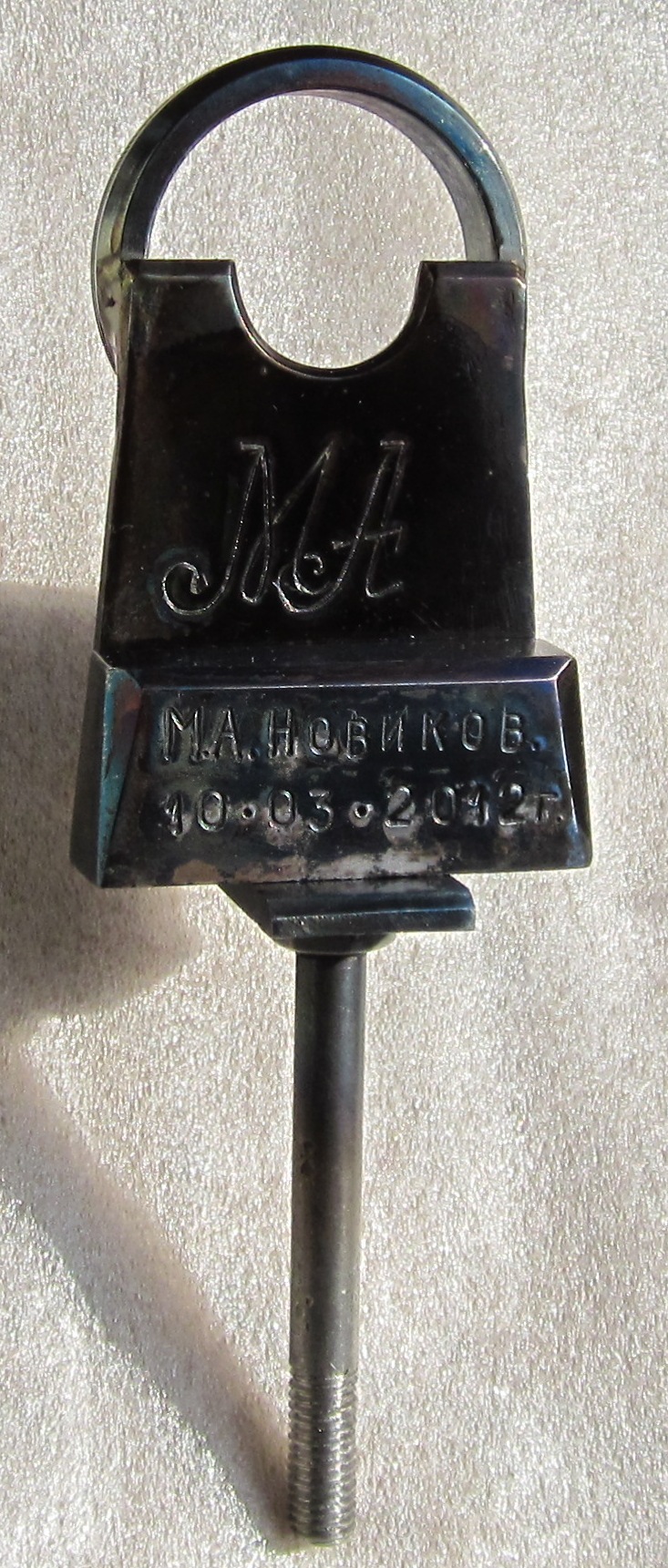

Люнет токарного станка для проточки контактных колец ротора компакт генератора:

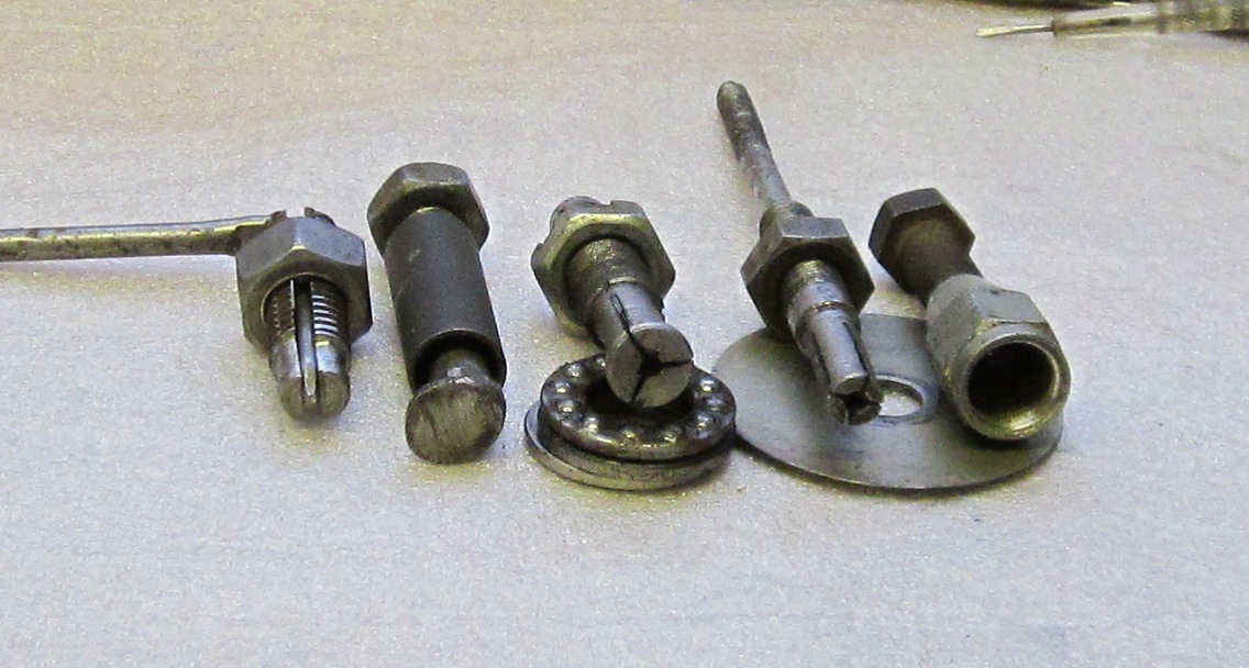

Для извлечения втулок из глухих отврстий и снятия крыльчаток вентиляторов:

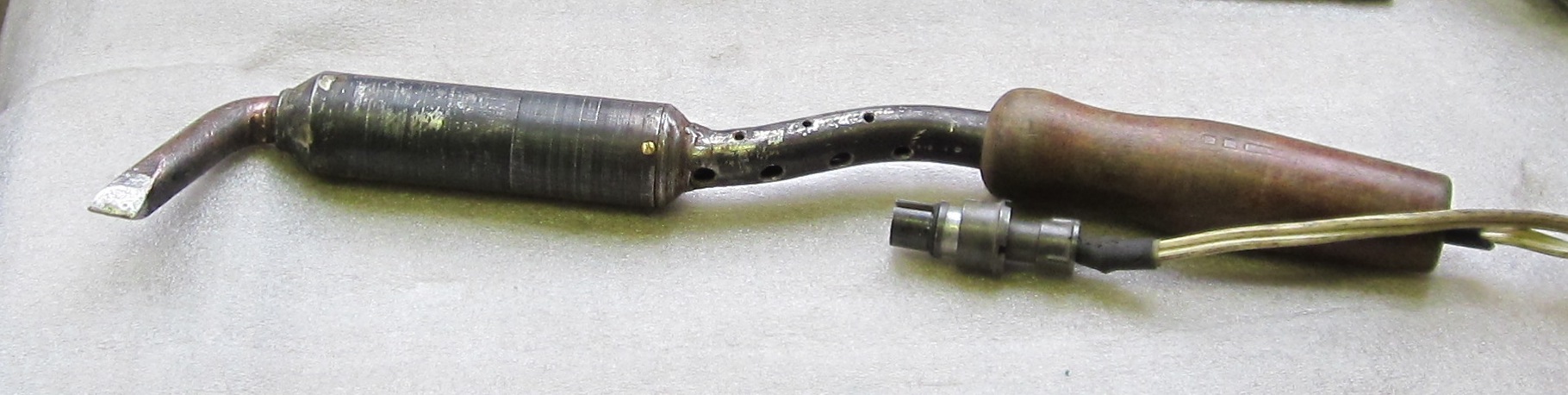

36 вольт:

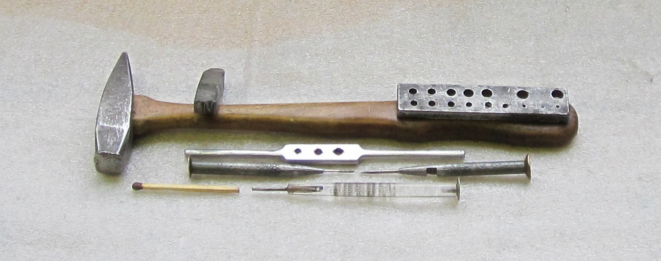

Часовые инструменты 1978 года рождения.

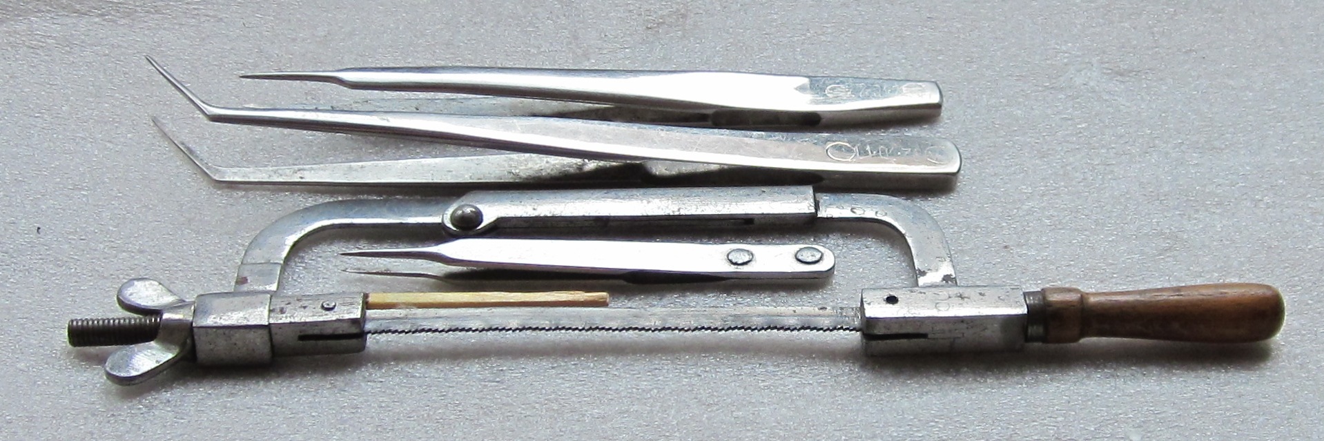

Эти 1976 г.

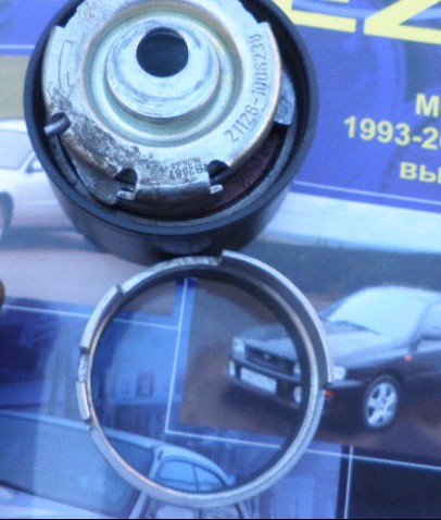

Не секрет, что на двигателе ВАЗ 21126 стоит натяжной ролик.
Не буду говорить о производителе, поговорим о его замене.
Вернее о натяжке ремня. Приспособления от других авто не подходит и посему каждый "выкручивается", как может. Плоскогубцами с длинными носами и прочее.
С помощью токарного станка было изготовлено "это". Язык не поворачивается назвать приспособлением, но тем не менее. Изготовлено из куска нержавеющей трубы, какая попалась под руки. Все остальное на фото.
Имеет право на жизнь? Ручку правда не приварил, пока не когда.
