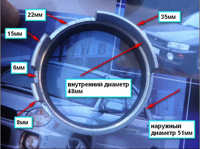

Блин, сообщения похожи на "набор постов ".
Нет, чтобы выложить все и сразу.
Размеры "этого".
Мне всегда нравится, как оформляет свои чертежи Михал Михалыч.

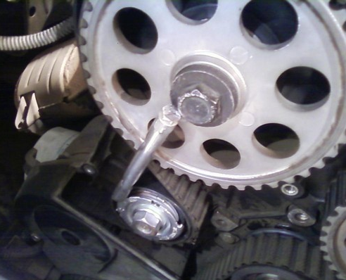

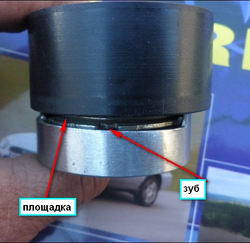

Смотрим метки.
Качество не ахти, но о чем можно догадаться.
PS: Андрей Сергеевич, при необходимости - ненужное прошу удалить!

Сергей !!! Спасибо за теплые слова в мой адрес. Хорошая приспособа и как видно добротно сделана. В принципе всё понятно. Если возможно, кинь на почту эскиз, ну а я его приведу в порядок и выложу тут тогда можно смело идти к токарям ну и к фрезирофшику.

Не секрет, что на двигателе ВАЗ 21126 стоит натяжной ролик.
... Язык не поворачивается назвать приспособлением, но тем не менее. Изготовлено из куска нержавеющей трубы, какая попалась под руки. ...
Имеет право на жизнь?
Сергей, здравствуйте!
А почему не имеет, добавить удобный рычаг и гуд!
каждый "выкручивается", как может. Плоскогубцами с длинными носами и прочее.

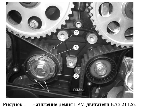

Просто хочу добавить, что к этому натяжителю существует, так сказать, "врождённая" приспособа (в п. 5 обозвана "инструментом") laugh.gif
Присоединённый файл ( Кол-во скачиваний: 90 )
Присоединённый файл  ip_35_1044.doc

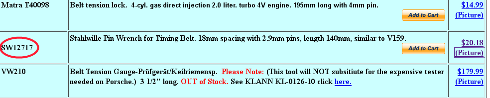

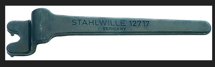

... изначально предусмотрена для VW:
Дата 14.05.2012 - 21:54

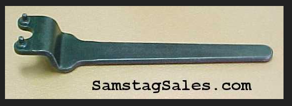

... оригинальностью не отличается:
Это понятно, за оригинальность, нет вопросов.
Решение, не ради экономии, а так для души.
Только вот возникает вопрос, - " А как им пользоваться? ".
Для Ваз 2108 - 2112 подойдет, а вот на 21126 будет не удобно.
А вот за подробный анализ спасибо!
Михалыч, добрые и теплые слова для человека, мастера " Золотые руки" ( не " Кукушка и петух " И.А.Крылова ).
Чертежа нет, увы. " Штучный экземпляр ", делалось на коленке и дорабатывалось напильником. Размеры есть, снимал уже с готового. Думаю, что повторить получится.
Как в п. 5 "Письма ...": Установить ИНСТРУМЕНТ в пазы опорной пластины автоматического натяжителя, повернуть натяжитель против направления хода часовой стрелки до совмещения меток 1 и 2, рисунок 1, если Вы это имели ввиду smile.gif

При попытке натянуть таким образом, я часто загибаю саму пластину образующую пазы. Приспособление более чем актуально!

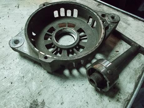

Для развальцовки передней крышки генератора Lanos 1.5-1.6, Aveo 1.5-1.6.

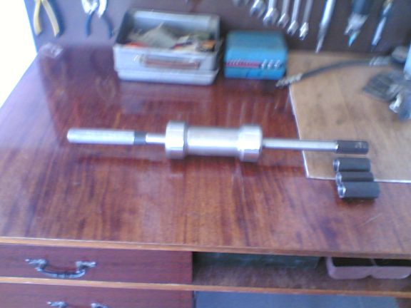

Решил положить тут.
Предлагаю вашему вниманию ударник для съёма гранат. Идея не моя на обслуживании был человек оказался токарь. Предложил это приспособление. Привёз готовое, говорит, опробуйте понравиться тогда оплатите. Всё мои механики были в шоке. Работает на ура 1500р, что запросил, уже отработал. Приспособа просто классная и простая.
