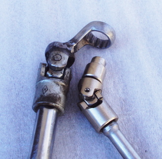

Замучился при регулировке ремней генераторов на Калине, особенно 16кл. Пришло в голову одно решение - оказалось правильное. Испортить надо только накидной на 19 и карданный шарнир, надо сварить их вместе. Остальное из стандартных наборов ключей. Варить обычной дуговой сваркой по сантиметру, сразу охлаждая струйкой воды и отпуска металла не происходит.

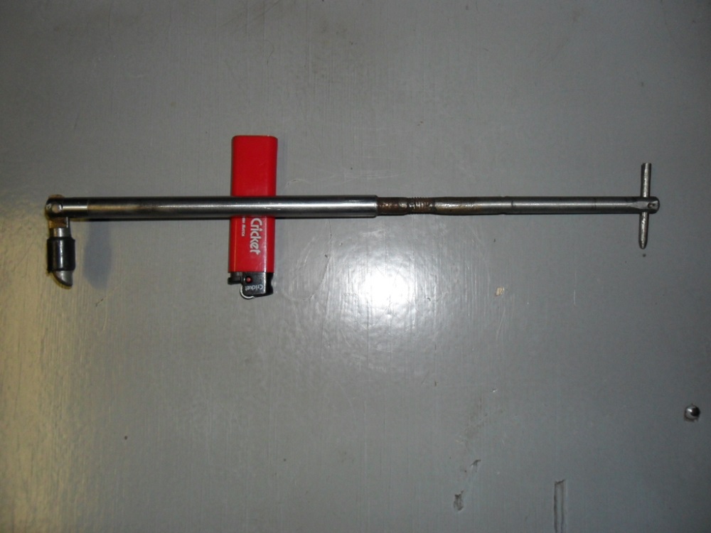

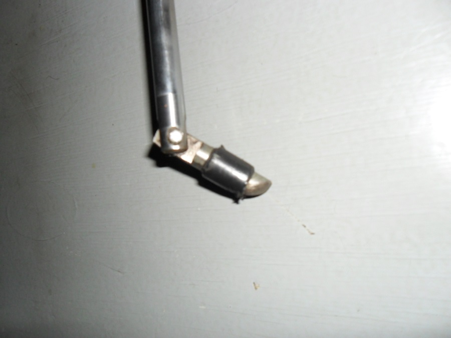

Давно хотел выложить фотку приспособы ,да как то все забывалось пока не попадет на глаза. Мотористы обзывают ее как то не совсем эстетично "Сопля".Очень удобно при замене маслосъемных колпачков ,особенно 16 кл.
Дата 27.07.2014 - 23:57
При опускании данной штуковины в свечное отверстие,кончик упирается в поршень и загибается под 90гр.За Т-образную ручку на втором конце которой заточка под "карандаш"(стрелка),она показывает в какую сторону загнута "сопля"подводим ее под клапан и поджимаем слегка поршнем.Со стрелкой легко ориентировать ее относительно расположения клапанов. На сам кончик намотана изолента(лишь бы свободно проходила в свечное отверстие и обратно).Для чего?А на некоторых авто где клапана сидят глубоко,вернее в сфере или даже полушаре камеры сгорания ГБЦ,не хватает толщины чтобы поджать клапан,да и прикус не металл в металл.Лучше конечно несколько слоев термоусадки,но делал при "царе горохе" когда ее видел только в импортной аппаратуре у телемастеров ,а изолента так и прижилась до сих дней.Упустил самое важное,надо чтоб сгибалась только в одну сторону,во вторую стопорилась.Подошел почти идеально шток от вакуумного усилителя тормозов ГАЗ-52-53-3307 и пр.,только был удлинен.

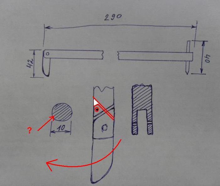

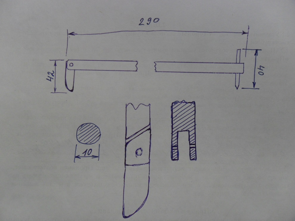

Вот накарябал размеры,но можно и произвольно,кому как удобней.Все хочу освоить чертилки-рисовалки,да все как то ...,так что звиняйте за каракули.
Дата 28.07.2014 - 21:06
Интересная "Сопля", буду иметь в виду если вдруг потребуется, спасибо! А вот разрез сгиба "сопли" вроде в противоположную сторону нужно если я правильно понял. И еще вопрос вот тот: -Юр, размер 10 это без изоленты? И если сделать эту "соплю" чтобы тютелька в тютельку в свечное проходила, так не лучше будет? То наверное на 13-13,5 мм выйдет.
Дата 28.07.2014 - 22:41
Да не,Андрей,все правильно у меня накалякано .10мм это без изоленты,диаметр прутка наверно незачем увеличивать,больше так сказать свободное хождение и ощущаешь на руку когда клапан подожмет. Увеличить можно саму загибульку как по диаметру,так и по длине если цилиндры двигателя больше 85 мм.
Ясно, я эту самую загибульку и имел ввиду. Сделать ее сразу максимального диаметра чтобы не подматывать ничего.
Дата 28.07.2014 - 23:19
На 16 кл . пользовал ее много раз,на 8 кл.не довелось пока,так что не знаю как там себя поведет,если что, Андрей, апгрейд ей сделаешь. smile.gif
