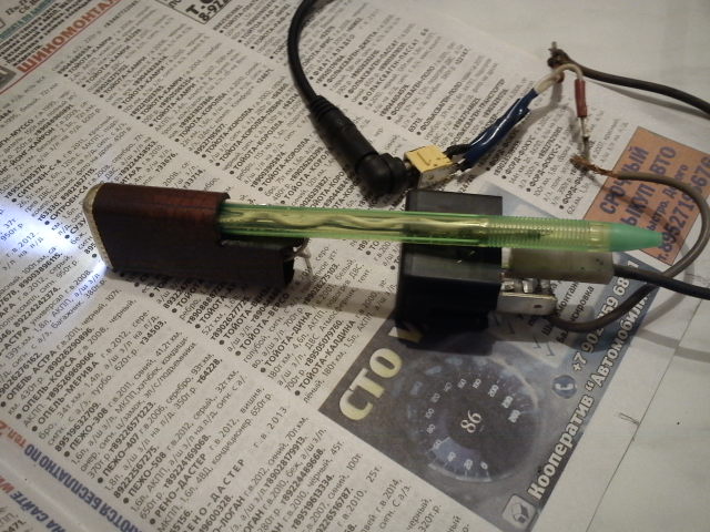

Пробник магнитного поля."Эксперименты"вроде закончились.Реле просто для проверки.Сделал в основном для проверки исправности электрических цепей пневмо и гидроклапанов.Поэтому и внешний вид такой.Геркон взят из РС 950П остальное думаю понятно из фотографии.
Дата 28.11.2014 - 14:51
Оригинально ! Корпус от газовой зажигалки с фонариком-светодиодом, а выключатель геркон appl.gif
Также как то нужно было чтобы от малогабаритного реле и не присоединяясь к штатному включалось допустим одновременно более силовое реле и соответственно нагрузка.С помощью геркона это легко сделать ,расположив его рядом от которого мини-реле хотим чтобы включалось или переключалось что то ещё,но не касаясь и не внося изменение в схему управления .
Смысл допустим ,как например оптопары на задние фонари при подключении фаркопа на авто где нельзя это сделать непосредственно от цепи фонарей авто.
Дата 28.11.2014 - 16:36
Обалденная идея! И применить действительно можно где угодно,naik23 appl.gif .Работая с грузовым парком с большим количеством гидравлики,электроклапана действительно проверять прозвонкой довольно времязатратная процедура,а тут готовое решение,молодец !
Дата 29.11.2014 - 21:18
Идея не моя,просто увидев рисунок в инструкции на Karcher подумал что помощью этого индикатора,гидрораспределитель на МД-532 можно было "приговорить" за пол часа.Остальное поиск.
Рисунок тут http://autodevice.ru/forum/index.php?showtopic=10827&st=45
