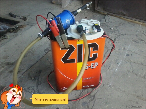

Опробованный вчера в деле стенд по промывке форсунок на авто,всё понятно по фото.Ёмкость из канистры масла Зик,модуль бензонасоса от Калины с отпилиным дном стакана и снятым ДУТ,подача закольцована с регулятором давления(давление на выходе 3,6 кг/см,большинство авто имеют рабочее давление от 3,5 до 4 кг/см).Если рампа имеет регулятор то там само всё отрегулируется до нужных значений,только слив отправить обратно в бачёк.Питание от АКБ,при наличии рампы возможно сделать промывку с более точным так как видна будет производительность и факел распыла форсунки.

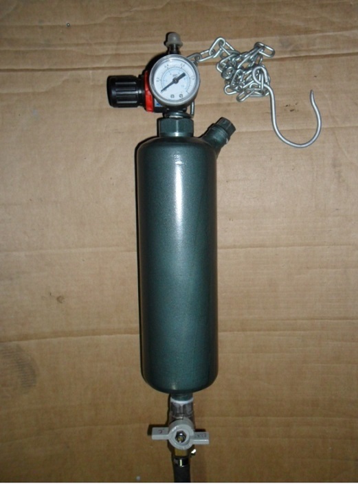

По зиме тоже соорудил из того что было промывалку без снятия. За основу Мазовский аммортизатор взял ,только укоротить и спилить ухо.

Юрий привет.Как я понял,то твоей приблуде бензонасос не нужен,просто компрессор и все.

Да ,приучаю себя потихоньку "ко всему воздушному" .В новом гараже магистраль будет на оба бокса ,пока со шлангами прыгаю smile.gif
Дата 18.05.2015 - 22:48
Воздух нужен всегда.Вот такой и сделаю себе.Спасибо за консультацию.
Дата 18.05.2015 - 23:12
Да не за что . Себестоимость около 1000р получилась, вместе с краской (металлик ),редуктор правда еще до прыжка бакса покупал.Уплотнительные шайбы выточены из полистирола(была возможность ) ,мыл форсы со снятием 646 растворителем даже,промывка закончилась и новой не купил ,нормально выдержало ,только подтеки от него на корпусе отпечатались малость .Фум-ленту тефлоновую использовал (толстая ).

Юра! Классно! А то что давлением поиграть можно это как-то влияет на результат?
Дата 19.05.2015 - 00:11
Андрей,привет ! Когда на машине моешь,то ставишь давление соответственно системе ,со сливом или с обраткой,даже чуть выше ,учитывая потерю в ФТО и шлангах. Обратку не откручиваю,пережимаю специальной пережимкой,где то в темах ее выкладывал. На форсуночном стенде (со снятием )моется низким давлением ,сколько не знаю точно,смотря кто чем моет, ,но около 1атм,чтоб сильно не пылило .Стенда нет пока(ставить некуда ) ,использую рампу от 8кл. газели ,приспособив ее к чему нибудь несильнопадучему и шприцы Жанэ на 160 мл laugh.gif В качестве управления тест-мастер Тульский ,режимов хватает там,есть возможность задать режим и отсоединиться от компа.

Юра, спасибо! И еще вопрос. А вибродатчиком (осцилу) со шланга подачи не смотрел начало промывки и конец. Ну, чтобы конкретнее знать результат. Предполагаю что под давлением от рессивера топливо чище будет пульсировать от работы форсунок чем от бензонасоса (или нет?).
Дата 19.05.2015 - 10:34
Вибродатчика пока нет,покупать готовый за 3тыс. что то нет желания,да и мыть приходится очень редко,трудно все это до людей донести.На трейде ребята экспериментировали с этим датчиком ,результат до и после промывки хорошо виден по осцилкам (только распр.впрыск ).Разницу от чего подается жидкость не могу сказать,но наверно существенной роли не играет,кому как проще и удобней.Из "воздушного" можно использовать все до дна,рассчитан он был на 1литр стандартной упаковки Винса или Лавра .
