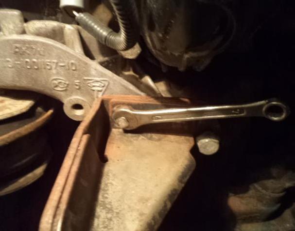

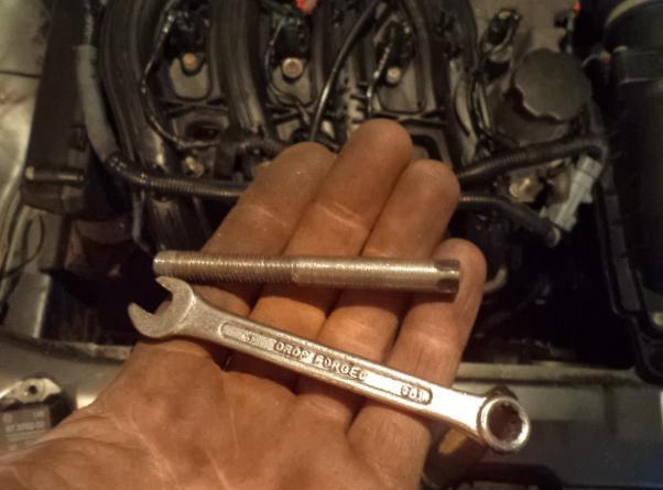

Приспособка еще та получилась... А дело все в том что когда снимаешь генератор с 16 клапанного отечественного ВАЗа "через верх", то приходится демонтировать натяжное устройство того генератора что крепится на трех точках. Одной шпильке (внизу) и двух болтах. Так вот эти два болта крепят еще к блоку опору подушки и когда их откручиваешь двигатель проседает и .... все равно придется снять защиту и поддомкратить движок. Иначе в резьбовые овтерстия блока уже не попасть. Так вот, выход один, можно при выкручивании одного болта вкрутить на его место шпильку (только не катанную, а "с телом" на 8 мм). Она-то и не даст просесть блоку и позволит снять натяжное генератора (вообщем, мелочь, но мож кому пригодится). Вот первое фото - та шпилька с ключиком на 7 мм. Шпилька с одной стороны обточена на квадрат со стороной 7 мм.
Дата 5.06.2015 - 20:31
Вот так ее вкручиваем на место одного из верхних болтов (самого длинного). Много вкручивать не нужно, даже 5-6 витков в блок держат.

И снимаем крепление... Шпилька осталась на месте. Соосность отверстий тоже. Пошли спокойно ремонтировать генератор.

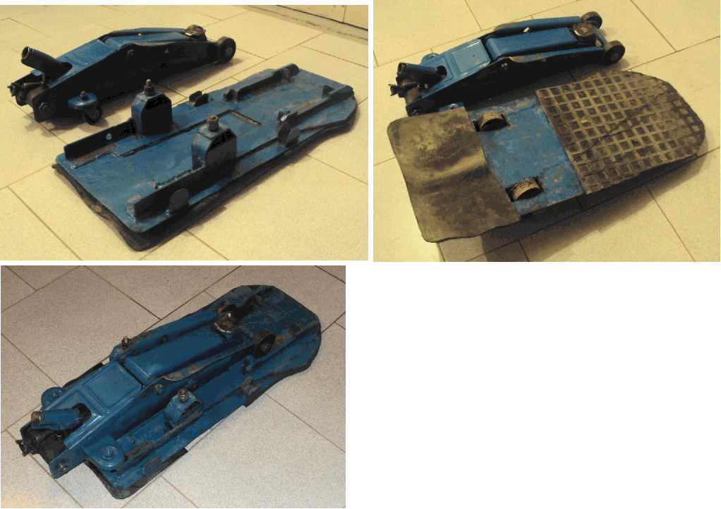

Снова оживим тему. Использование гаражных домкратов на плиточном полу. Подкатывается на своих утапливаемых колесах одной рукой. Трехлетняя эксплуатация и ни одной царапины.
