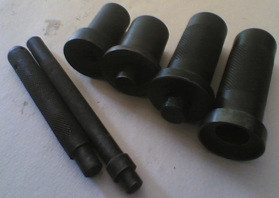

Это съемник для подшипников генератора

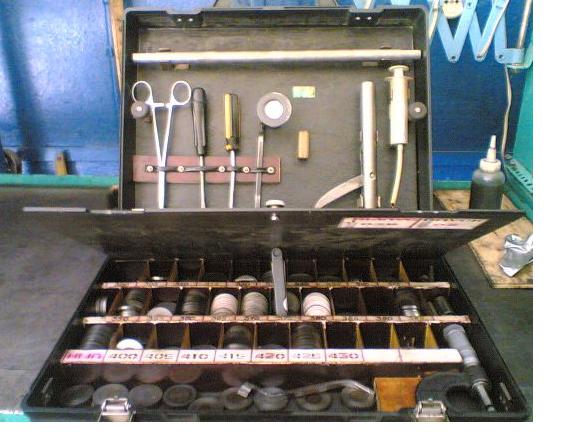

Черный чемоданчик (старый школьный дипломат) для регулировки клапанов

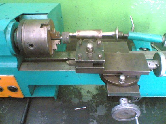

А вот так я торцую клапана на этом же станке и их чищу

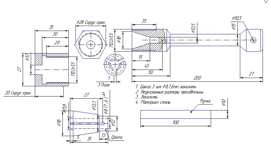

Предлагаю Вашему вниманию еще одно свое приспособление для притирки клапанов. С помощью сменных цанг можно притирать клапана. D=8мм, 7мм и 6мм
