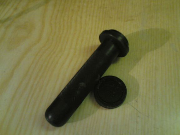

Оправка тех заглушки ГБЦ.ВАЗ 2112

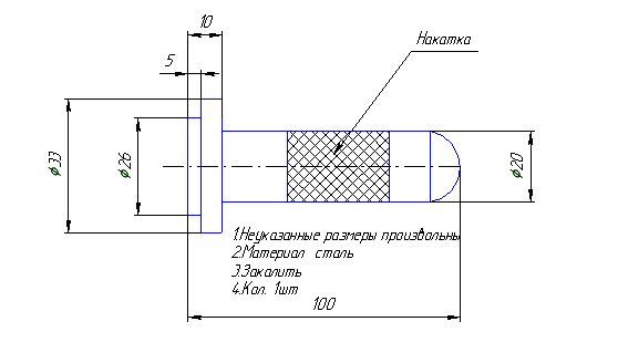

Чертёж оправки .

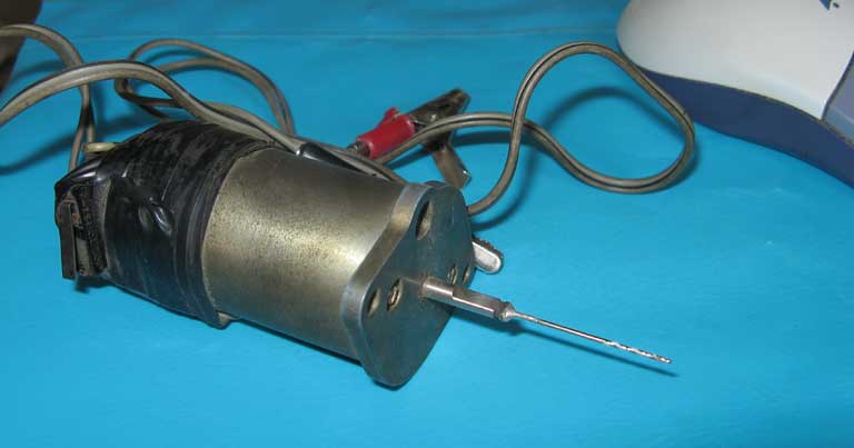

Дрелька для мелких отверстий (сверло 1мм). Моторчик 12в от волговской автоматической антенны. Высверлить ручной дрелью строго вертикальный канал в валу было самым сложным. diatel.gif В качестве кнопки - микрик.

Дата 24.04.2007 - 22:54
Цитата (hash @ 24.04.2007 - 21:04)
Я это делаю "наоборот": сверло зажимается в тиски, а включенный моторчик подводится к сверлу и сам себя сверлит.
Так-же поступаю, когда требуется соосно сделать или рассверлить какую-либо небольшую втулку, зажимая втулку в дрель, а сверло в тиски.

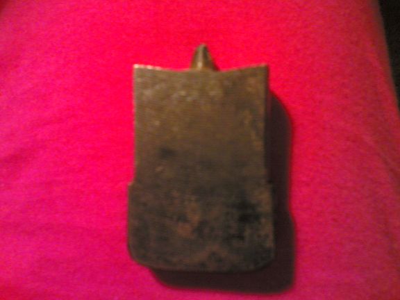

Приспособление для фиксации коленчатого вала (ВАЗ передний привод) при замене ремня ГРМ.
P.S. Фото ,конечно, не ахти, на чертеже думаю всё понятно.

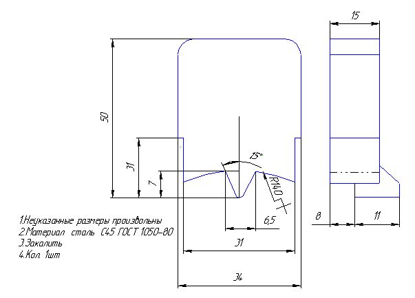

Чертёж.
