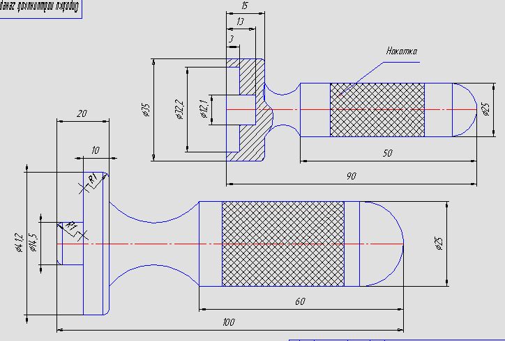

Приспособление для сжатия хомутов защитных чехлов ШРУС.
Только фото. Может, кто поделиться свои опытом в выполнении этой операции.
will
Дата 22.02.2008 - 00:10
Сообщений: 731
Пользователь №: 1146
На форуме с: 15.02.2006
На старые плоскогубцы навариваем "зубы" и удлинняем ручки.

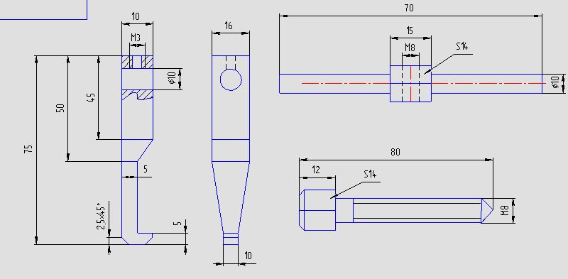

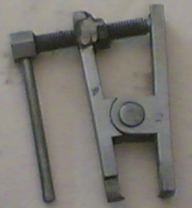

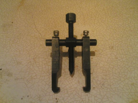

Предлагаю Вашему вниманию фото и чертеж съёмника подшипника генератора.ВАЗ2110

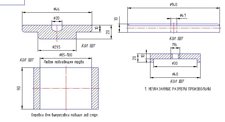

КММ
Дата 5.04.2008 - 16:57
Покинул нас навсегда ...
Россия г. Волжский
Сообщений: 515
Пользователь №: 1370
На форуме с: 22.04.2006
Чертёж-2
Дата 5.04.2008 - 19:25
На некоторых Газелях попадался генератор где малый подшипник снять вот таким съемником не получится. Мой съемник тоже не справился, хотя на десяточных (ВАЗ) подлазил легко. Очень уж там мало места под подшипником, захваты не втиснешь. Точить - слишком тонкие будут. Пока спасает то что малый подшипник выходит из строя гораздо реже чем большой, даже смазка не загустевала.
driver35
Дата 6.04.2008 - 14:01
Вологда
Сообщений: 208
Пользователь №: 6040
На форуме с: 31.08.2007
при снятии подшипника со стороны коллектора на 2110 берёшь 2 ключа на 19 рожковых, фиксируешь якорь в тисках поддеваешь подипник и он идеально выходит

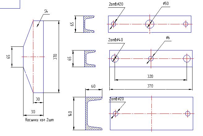

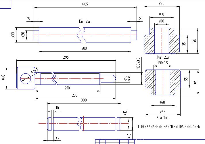

Предлагаю вашему вниманию свой вариант гидравлического пресса.
Фото + Чертежи.
