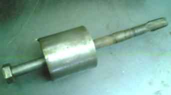

эта приспособа для втулок стартера которые запресованы в кожух коробки передач-
просто вкручиваеш метчик с привареным болтом и выпресовываеш ударами smile.gif

спасибо. что то я сразу не догнал, подумал что это типа запресовывать diatel.gif , коллеги а чем вы запрессовываете втулочки в заднюю крышку стартера? есть какие нибудь умные приспособы? smile.gif
Дата 18.09.2008 - 12:01
Саш, различными оправками, в зависимости от диаметра втулок. Лучше латунные или из др. мягкого металла. Надо было у меня посмотреть приспособы... tongue.gif

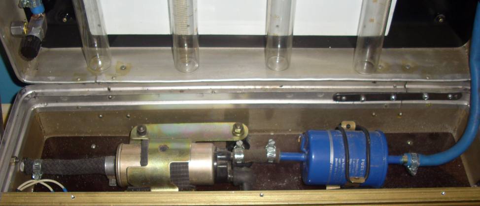

Предлагаю вашему вниманию свой вариант стенда для промывки Форсунок.
Готовность 50%. Стенд будет работать с CarTest-injector и автоновно.
Силовая часть от CarTesta. Аппаратная часть разрабатывается (думаю повторит CarTest).

Михаил, а ведь бачёк из черняшки ржаветь будет, продукты коррозии здесь совсем ни к чему.

Михалыч, отличное решение appl.gif !!! Праавду говорят сколько людей,столько мнений. Плохо видно сколько мл. мерные цилиндры. Вроде надо 250.

Владимир! Может ты и прав. А как тогда бензобаки?
+Продолжение. Критику и замечания принимаю.
