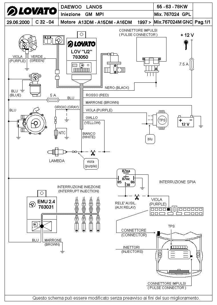

Не могу разобраться в подключении реле ( смотри файл )
При подаче питания на реле ( включении ГАЗа ) оно размыкает, контактами 30 и 87nc, цепь от разъёма ( разъём очень похож на С206 контакт 5 ) на какое то "AUX RELAU".
Искал конт.5 по схемам, не нашёл. Помогите разобраться.

По первому не знаю.
По второму предпологаю, что это реле бензонасоса и разрывается цепь его включения.

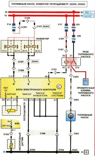

Исходя из схемы на бенз.насос идёт контакт 5, но разъёма С203 а не С206
Разъём С203 вообще не такой, как тот что изображён на схеме, на схеме С206 однозначно.

Во-первых на какую машину ты ставишь ГБО, приведённая схемадана для автомобиля Дэу Ланос с двигателями от 1,3 до 1,6 литра. и соответственно даны цвета проводов штатного пучка двигателя именно этого авто. Если ставишь на другую машину то цвета проводов справедливы только для пучка ГБО.
Эмулятор форсунок обеспечивает отключение подачи бензина без внесения кодов ошибок (обрыв форсунок) в память ЭКУ системы впрыска. Вот схемка с переводом и некоторыми пояснениями, если что не ясно , спрашивай. Только для получения детальных пояснений информации маловато, например что означают номера С203- это штатные разъёмы авто или пучка ГБО?

В принципе с релюхой понятно, смысл - при подаче газа отсечь бензонасос.
Вот вопросец по подключению эмулятора форсунок.
Я устанавливаю аналогичную, приведённой на рисунке Ловатовской системе, только Ланди Ренцо A/1 v05
В этой системе имеется встроенный эмулятор форсунок, на его выходе восемь проводов, по паре на форсунку, один провод подключают к минусу форсунки, а второй к проводу идущему от ЭБУ на форсунку, и так все четыре форсунки.
Это справедливо для распределённого впрыска, а в Ланосе организован попарно параллельный впрыск, т.е. форсунки соединены параллельно, по две шт., и соответственно открываются открываются попарно ( см. схему )
Как грамотно подключить эмулятор ?
Спасибо.
Дата 15.08.2006 - 06:50
Эээ... Я с Ланосами не сталкивался ещё, потому вопрос: форсунки точно подключены (запараллелены) так, как на приведённой схеме? Тогда получается, что самодиагностика не может показывать повреждение определённой форсунки, а в лучшем случае - только указывает на пару форсунок, одна из которых повреждена (замыкание/обрыв)?
Если именно так, тогда наверное можно запараллелить попарно и выводы эмулятора, включив их в разрыв линий С10 и С15 (по схеме).
Если уверенности нет - подключать эмулятор раздельно на каждую форсунку.
Дата 15.08.2006 - 12:56
Эмулятор от О.М.V. удобнее тем, что пучёк эмулятора (Е1-04J ,E1-04E) имеет стандартные разъёмы включаемые вразрыв разъёма форсунки т.е. папка и мамка, и не надо ломать голову, так что при выборе компонентов ГБО иногда очень полезно иметь каталог с фото или схемками и описаниями. Если эмулятор с выбором эмулируемого сопротивления форсунки, то можно запараллелить или задействовать два канала из четырёх, хотя конечно проще не замерачиваться а соединить как при фазированном впрыске, не ошибёшься!

Эммулятор просто обманивает ЭБУ, что есть в системе форсунки. Просто замеряй сопротивления форсов и сравни с сопротивлением в эммуляторе!
Главно то, что при вкл. газа, отключились форсунеи и вкл-ся эммул, чтобы ЭБУ не дал ошибку обрыв форсов!
З.Ы. по системе видно, что сигнал от форсунок используется для подачи газа(ИМХО). тогда лучше эммулятор переделать(если там уже не так), чтобы при работе на газу смесь был 17,5-19 ЛЯМБДА, а ЭБУ видел 14,5!!!

Работа эмулятора форсунок заключается в быстрой подмене подключенных к ЭБУ форсунок на эквивалентные по сопротивлению резисторы. Вот схемка эмулятора есть на этом форуме примерно около года назад была ветка на тему ГБО.
