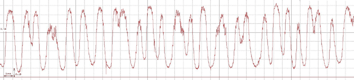

МБ 190Е, КЕ, ЛЗ прослужил 5 лет мне, а когда менялся неизвестно, может вообще родной...
Просьба к профи оценить сигнал зонда для обоих машин и если такое возможно оценить плюс при установке нового ЛЗ на эти автомобили...
сначала 190E, система питания КЕ
Холостой ход,
user posted image
5000 оборотов, внимание на масштаб
user posted image

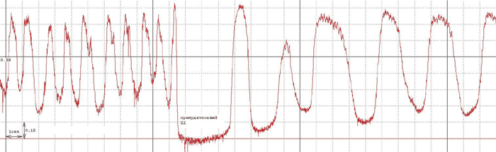

3700 оборотов, потом переход на ХХ ( виден режим ПХХ )
ЗЫ: все это снято платой сбора данных (АЦП 12 бит)

Настораживает уход сигнала в отрицательное значение в режиме ПХХ (вторая осциллограмма)! Немного уменьшен размах сигнала, но с учетом возраста (вообще-то, важнее пробег) - это нормально. В остальном придраться не к чему.
Если на расход и динамику жалоб нет, то, боюсь, замена ЛЗ никаких новых ощущений не прибавит.
================ никак не пойму, почему это всех настораживает? для меня что 0.1, что -0.1 всяко меньше 0.45В т.е. бедная смесь ...
+++++++ что интересно на ХХ размах болше чем на 3000, т.е. блок имеет некоторый шаг, типа на ХХ он большой и сигнал "успевает" вырасти до крайних значений....
================== ohmy.gif)))) ну разве есть люди довольные расходом? ohmy.gif))) может это дизелисты и фольксваген лупо? ohmy.gif)))
по сути у меня зимой 14литров, летом 11 в большей части... но двигло то подношен в конец, поэтому я понимаю что он как новый жрать не можетт....
кстати - философский вопрос - читал не раз что авто послек капиталки жрет меньше зебина - вот и хотелось бы понять, это глюки ламеров или действитель но так?????
