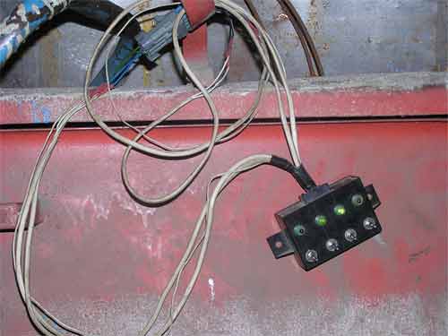

Например, что бы сделать из его корпуса такой простенький и дешевый инструмент, как тестер форсунок. Несмотря на свою простоту и невеликую функциональность, он несколько раз помог мне найти причину неисправности, в достаточно трудных случаях. old.gif
Тестер показывает доходит ли напряжение до разъема форсунок. Так же позволяет отключать цилиндры. cool.gif
Дата 26.11.2004 - 23:53
У меня аналогичная девайсина, но собрана в корпусе реле поворотов от классики. smile.gif Есть еще отвод посерёдке, к нему подключаю генератор импульсов и тумблерами выбираю форсунку которую хочу этими импульсами запитать. Самая большая польза от отключения цилиндров. Дешево и сердито.

А схему сего девайса в студию можно? Давно хотелось сотворить нечто подобное smile.gif
Дата 28.11.2004 - 00:05

Лови. В режиме подачи импульсов от генератора, разъем жгута ЭБУ надо расчленить.

У меня их две, одну забыл у клиента, подключенную, так через месяц он открыл в темноте капот (на заведенной) и подумал, что бомба мигает... Приехал сразу smile.gif " Hash а резистор мона поставить и один...
Дата 3.12.2004 - 22:19
Дык, выкладывай smile.gif Если честно, то у меня мигалок нет ваще.
Дата 4.12.2004 - 21:17
Завтра , или в понедельник нарисую... OFF: Когда в гости придешь? Многое покажу... diatel.gif
