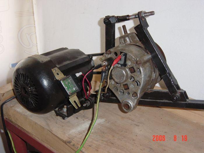

> Универсальный стенд для генераторов, Попало в руки цифровое фото:)
Дата 20.08.2006 - 16:24

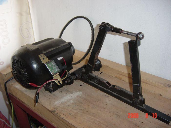

На первой картинке стрелка указь!вает смещение подвижной части, для разнь!х генов /совпадения плоскости шкивов/.
Дата 20.08.2006 - 16:26
А вот сюда в рабочем положении

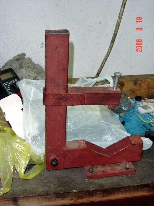

Вот и бь!строзажимная стойка для проб стартерах.

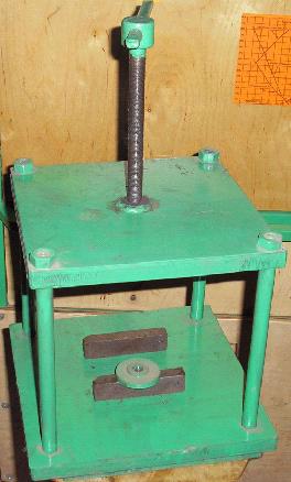

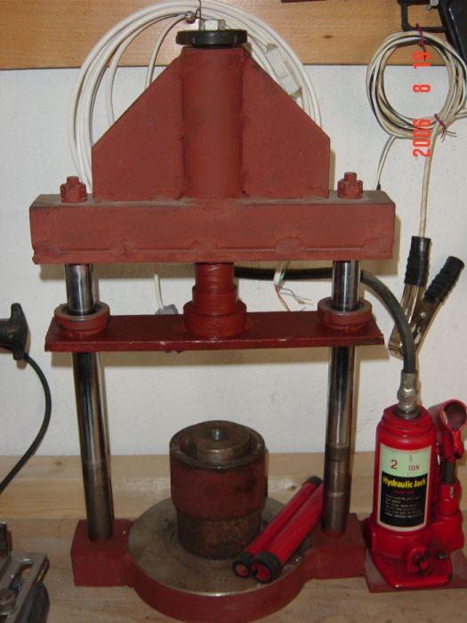

А ето маленькая преса для подшипники генов и ещо что понадобиться.

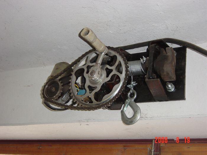

А ето лебедка над гаражной двери из регулятор тормозов какой то ,,МАЗ" и жигулевский привод дворников. На 12 волт потихоньку поднимает движков.

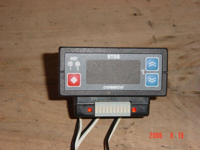

В ету коробку из сгоревшего термо регулятора /промь!шленного предназначения/ сделал измеритель длина впрь!ска, трехразрядной -99,9мс. Вниз прикрепил светодиодной столбик для замер лямбдь!. Левь! бутончик стопирует измерение импульса. Верхний правь! подает на замера ЛЗ напрежение 1в, а нижний 0в, для проверку реакции компа.
У кого желание делать сам, могу схемки подкинуть.
Да красиво, а материалы подножные, было-бы желание, а время найдется!
У меня примерно такой-же, но привод из стартера ЗАЗ на подшипнике через трансформатор с мостом. Малая звездочка от мопеда 10 зубьев, большая от какого-то велосипеда 51зуб,а крюк с полиспастом. Расположен под потолком на двутавре, на роликах и груз можно перемещать. Поднимает быстро.Фото сделать пока нечем.

Не знаю. Если появиться и другие етусиастов, вь!ложу сюда, а если нет- через день какой то, отсканирую схемку и прошивки и на мь!ло.

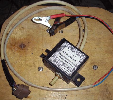

не скажу, что эксклюзив, но ... для частного гаража пойдет
тестер МЗ

пресс для правки корпусов карбюраторов

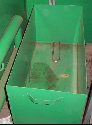

Ванна для нагревания ГБЦ при установке седел и направляющих втулок. Гарантированная защита от перегрева, гарантированный нагрев по всему объему равномерно
