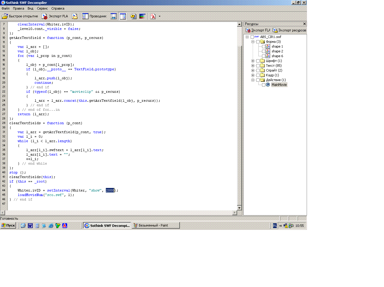

как мне изменить время отображения с 2000мс на 600000мс? проблема же в том, что в кодах записано время отображения 2сек, надо как минимум 5мин. Пробовал сохранить в формате .fla - не открывается сохраненный файл ни в макромедиа флэш плеер 6, ни в других. сохраняю как swf- открывается как прежде 2сек и пропадает. как изменить код? или вырвать рисунок? схем этих десятки, сами понимаете, выбор способа влияет на затрачиваемое время на обработку. Присоединённое изображение (нажмите для увеличения) ![]() |

Может не сильно озадачивался исправить? Я испробовал, прежде чем "рекомендовать". |

Для меня эта прога действительно нова, подскажите, плз, что да как Поверьте, это не только для меня интересно. |

Всё так и должно быть! Не для того и писался кем-то этот мульт, чтоб любой с первого захода подправил.
Сомневаюсь, что тематика форума подходит для описания метода Однако уже написал, что отделить можно любую часть, сохранив save as... Чем(?) далее, то уж всяко программой для создания таких файлов. Не задавался целью ВСЁ переделывать, но для пробы сделал попытку - только число 17 "поторопился прописать", не поменяв код (там 21 должно быть). |

Спасибо за подсказку. |

Это если очень нужно по какой-то причине! Ну и если качественно владеть методой! А так - переименовать и посмотреть! На ура проходит в демо-проге - сам озадачился, пока не наткнулся на эту дырочку. |
